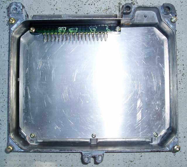

Pour réaliser ce montage, j'ai vidé un boitier Siemens de Clio I Energy 1.4L de son électronique. J'ai uniquement conservé le connecteur 35 voies original que j'ai dessoudé / coupé / dé-riveté du circuit original de la Fenix. Je me suis ensuite servi du circuit imprimé original comme gabarit pour refaire une plaque support en aluminium permettant d'installer la MegaSquirt dans le boitier Fenix. Mais l'explication est plus simple en photos :
La plaque support de la MegaSquirt vue de dessus et de dessous
Image Image
La plaque support de la MegaSquirt montée dans le boitier Renault Fenix

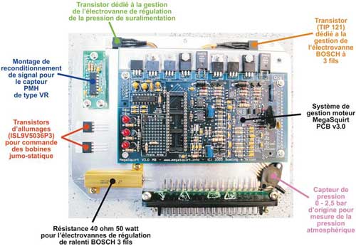

Ma première grosse modification se situe au niveau du circuit imprimé de la MegaSquirt => je vais utiliser un capteur MAP externe 0-3 bar de type GM. De fait je dois retirer (ou ne pas monter) le capteur 0-2,5 bar original de la MegaSquirt et câbler directement les 3 fils nécessaires (+5Vcc, masse et signal) vers le connecteur 35 voies du boitier Renault. Pour respecter le câblage d'origine Renault, j'amène respectivement ces fils sur les pins 16, 17 et 33 du connecteur 35 voies Renault. Dans tous les cas, même si vous gardez le capteur MAP 0-2,5 bar d'origine de votre MegaSquirt, il vous faut le déplacer (ne pas le monter sur le circuit imprimé de votre MS) car si vous le mettez en place comme prévu, votre MegaSquirt ne rentrera pas dans le boitier Renault, elle sera trop haute. Il est aussi conseillé (obligatoire en fait) de souder les fusible MOV1 de la MS de travers car sinon, encore, le boitier ne ferme pas. De même j'ai raccourci les pins sur le dessus du processeur (Boot Jumper et JP1).
Comme vous pouvez le constater, monter une système d'injection MegaSquirt dans un boitier Renault demande de la réflexion. Comme vous avez déjà assemblé votre système, je ne doute pas que vous y arriviez ;) Soyez juste précautionneux de votre câblage.

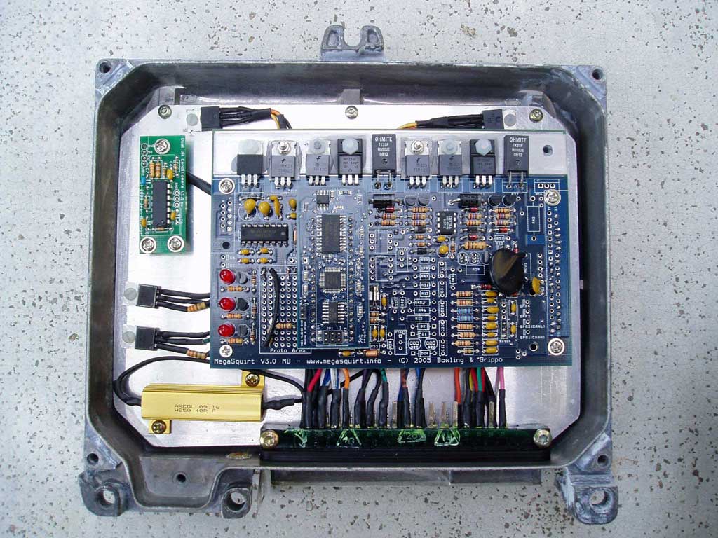

Voici quelques photos de mon système de gestion moteur MegaSquirt dans un boitier Renault (pas encore fini). Ce système tel qu'il est monté permet de se brancher nativement sur les Renault 21 turbo et les R19 16S / Clio 16S sans modification du faisceau moteur. J'ai quand à moi ajouté quelques fils à mon faisceau d'origine pour prendre en compte certaines options telles le passage de vitesse pied à fond, allumage par bobine jumostatique, régulation de la pression turbo... J'ai aussi conservé le capteur map 0-2,5 bar d'origine (déporté dans le boitier) pour pouvoir bénéficier de la correction barométrique grâce à la présence de deux capteurs MAP (l'original interne qui mesure la pression atmosphérique et le capteur GM 0-3 bar externe qui mesure la pression collecteur).
Positionnement des éléments sur la plaque support
Je dois dire que ce montage est compliqué, long et inutile dans le cas d'un branchement sur un faisceau "home-made". J'ai juste fait ca pour l'aspect technique et pour voir la faisabilité. Mais franchement, c'est beaucoup de boulot pour pas grand chose. Si vous optez pour une MS et que vous n'avez pas d'impératif technique ou réglementaire, faites un faisceau MS c'est plus simple et plus rapide...

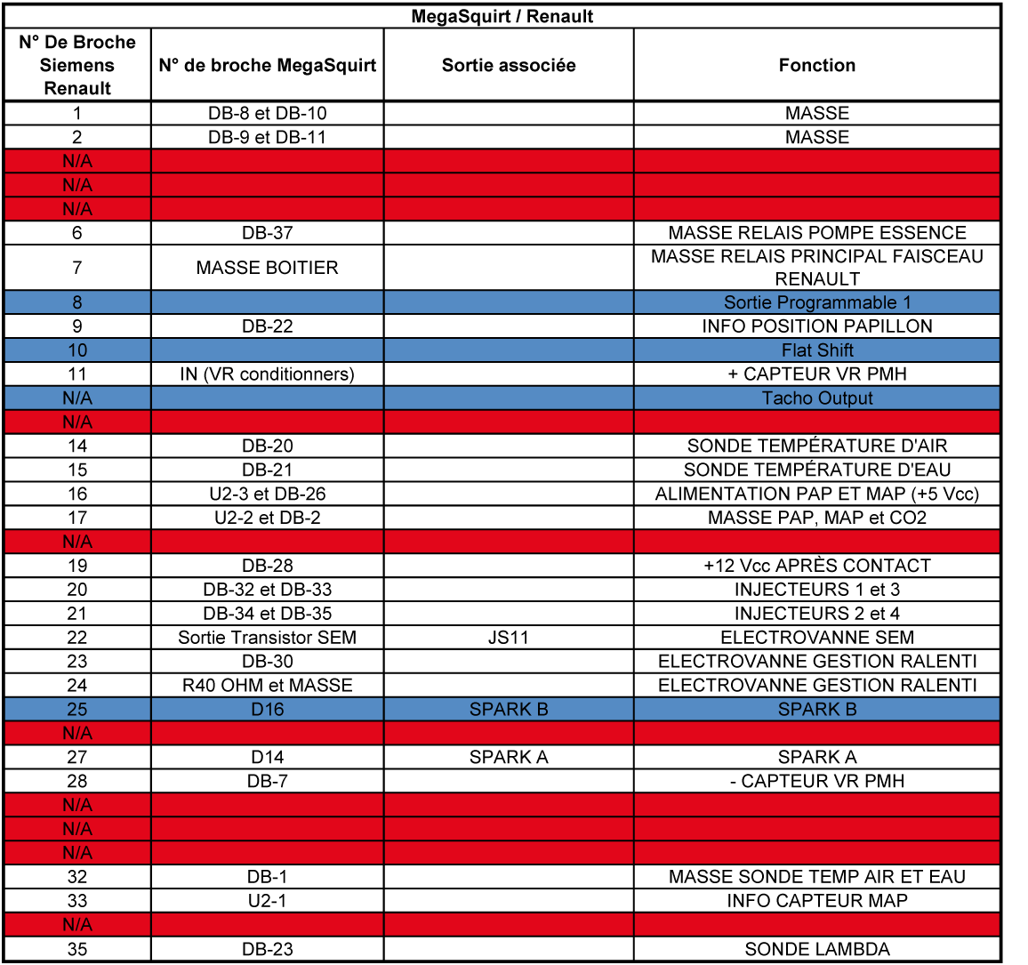

La correspondance entre le connecteur 35 voies Renault et le connecteur DB37 MegaSquirt
CERTAINS UTILISATEURS ONT APPAREMMENT EUT DES PROBLÈMES EN RELIANT LES CONNECTEURS DES INJECTEURS SUR LES DEUX BANQUES SÉPARÉS DES MASSES TRANSISTORISÉES DE LA MEGASQUIRT. IL EST DONC CONSEILLÉ DE BIEN REGARDER SON FAISCEAU MOTEUR AVANT DE RELIER SES INJECTEURS. SI VOS INJECTEURS ONT UNE MASSE COMMUNE (TOUS LES INJECTEURS SUR LA MÊME MASSE), VOUS POUVEZ LES CONNECTER SUR LA MÊME BANQUE D'INJECTEURS SUR LA MEGASQUIRT POUR PLUS DE SÉCURITÉ. PERSONNELLEMENT JE NE LE FAIS PAS !
  • En rouge les connecteurs A NE PAS UTILISER. En effet sur le faisceau moteur original Renault il y a ici des informations et tensions non utilisées par la MegaSquirt (clim, capteur vitesse, prise diagnostique, +12V permanent...). Si vous connectez quelque chose sur ces voies, il vous faudra modifier votre faisceau moteur pour ne pas créer de court-circuits ou/et endommager vos accessoires.
  • En bleu, les connecteurs MANQUANTS sur la prise 35 voies Renault d'origine dont je me sert pour câbler mes options. Cela nécessite d'ajouter une cosse dans la prise femelle coté faisceau moteur. Mais cela peut se faire en toute sécurité car il n'y a rien de câblé sur ces connecteur que ce soit sur une R21 ou une Clio 16S. Donc vous pouvez vous servir de ces connecteurs, en cas de swap de boitier sur une autre auto il n'y a aucun risques de court-circuits.

Messagede Manu » Jeu 24 Mar 2011 20:16
Salut tout le monde,
Une erreur que je n'avais jamais pris le temps de corriger est que les sorties notée 23 et 24 sont inversée sur le document que j'ai mis en ligne. En fait 23 ferme l'EV de gestion de ralenti et 24 l'ouvre.

Messagede gui » Sam 18 Juin 2011 00:42
la borne 7 renault "MASSE BOITIER" correspond a quoi ? On la relie a la carcasse en alu ?
gui
Messages: 47
Inscription: Mar 1 Fév 2011 23:50
Re: Montage d'une Megasquirt en boitier Renault
Messagede Manu » Sam 18 Juin 2011 05:57
La borne 7 est celle qui active le relais qui donne le +12v APC à la gestion. Tu le câble sur la borne 1 (un pont entre 1 et 7) pour fermer le relais à l'APC et ainsi avoir le +12v APC à la borne 19.
