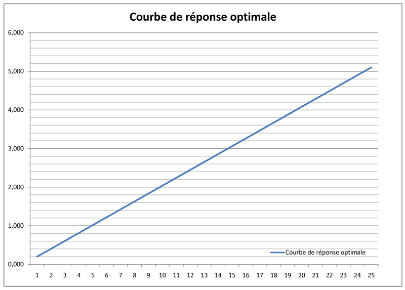

Salut Steph,
Je viens juste de faire le fichier qui va bien pour le capteur MAP 0-2,5b de la boutique. Ce fichier affiche la pression en mBar absolu (de 100 mB à 2500 mB).
Pour informations, voici le tableau de conversion de base :
Et la courbe résultante :
