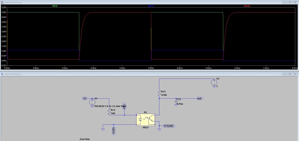

J'ai réalisé le schéma sur un logiciel électronique et il me sort la simulation que la tension de sortie (out sur le schéma) lorsque l'on fait varier la tension envoyer par le capteur hall (V1 sur le schéma) donc pour vérifier mon montage si ne n'applique pas de tension de signal sur tachselect je dois avoir Tsel à 5v et si je mets (5v ou 12v) sur tachselect, je dois avoir proche de 0V sur Tsel.
Schema capteur Hall MS2 50.jpg (61.13 Kio) Vu 6314 fois
Un crac en électronique pourrait me le confirmer ?
Si ne n'arrive pas à avoir le signal via le circuit d'origine de ma MS2, j'ai un double conditionneur de VR que j'ai acheté à Manu et que je monterai mais comme j'aimerai bien savoir pourquoi cela ne marche pas .
Lionel
 #9512  par Manu
 13 nov. 2020 07:48
C'est bien ça.
 #9514  par jayet
 15 nov. 2020 12:48
Merci Manu,
Du coup j'ai pu faire des tests et ceux ci prouve que le circuit de la MS2 fonctionne correctement.
Je m'explique en alimentant la MS2, j'ai bien 4.85v entre TSEL et la masse de la zone proto.
Quand je mets une tension de 5v (de la zone proto) ou 12V de la batterie d'alimentation, j'ai bien ma tension Tsel-Masse zone proto qui passe à 0V.
Donc je peux en conclure que le circuit de la MS2 fonctionne correctement. J'ai fait le test avec le faisceau complet sans capteur Hall est le résultat est identique.
La ou cela devient bizarre c'est lorsque je branche le capteur Hall, ma tension passe entre Tsel et la masse à 3.03V lorsque le capteur n'est pas en face d'un corps métallique à 4.85v lorsque je mets un corps métallique devant. La différence de tension ne doit pas être suffisante pour que le processeur de la MS voir une dent manquante.
La tension en Tachselect et GND en branchant le capteur hall passe à 1.46V sans objet métallique devant le capteur et elle est de 0V avec un objet métallique dessus.
