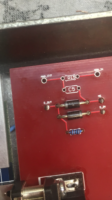

J'ai jeté un coup d'œil ce soir au calculateur et après vérification j'ai une continuité entre le pin "D-IN" du PCB et la borne 12 du calculateur qui n'est actuellement pas câblé
Si j'ai bien tout compris il faut donc que je raccorde cette borne du calculateur à mon inter puis mon contacteur pédale et enfin à la masse ?

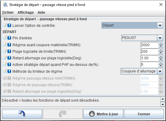

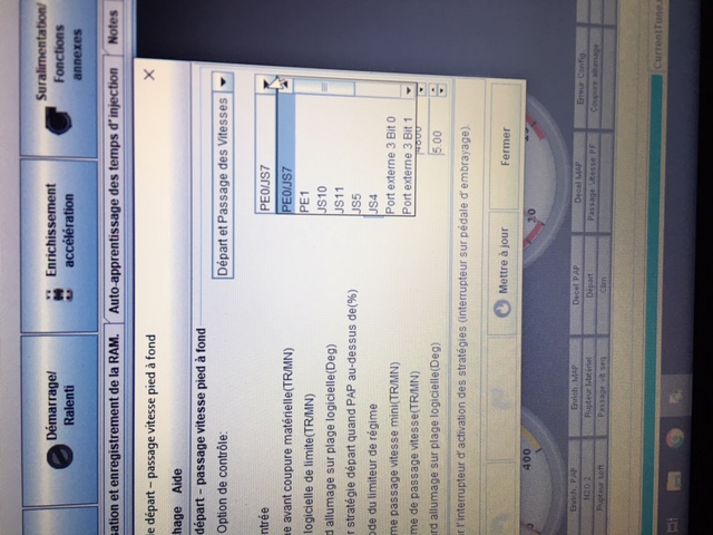

Enfin dernière question, au niveau de la configuration dans TS sur quelle entrée je dois me mettre :?:

Oui, pour le câblage. Quand à l'entrée a sélectionner dans TunerStudio MS, il faut suivre le fil qui part de DOUT et voir où il arrive sur le processeur.
Sinon tu essaye toutes les possibilités dans TunerStudio MS jusqu'à trouver celle qui s'active lorsque tu mets le fil de la pin 12 à la masse. Il y a des indicateurs en bas du dashboard de TunerStudio MS qui vont passer du vert au blanc et inversement lorsque tu mets l'entrée à la masse.

Je reviens pour dire que j'ai réussi à faire marcher ce launch control, il faut laisser l'entrée sur PE0/JS7 tout simplement et voila.
Par contre, pour ce qui est de la plage logicielle de limite et du retard à l'allumage j'ai laissé d'origine...
Est ce que c'est cohérent ?

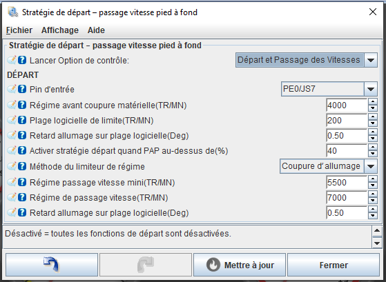

Je déterre un peu le post pour revenir vers vous car j'ai un doute sur le paramétrage du "flat shift".
Si c'est possible je souhaiterai qu'il soit possible de lifter les rapports à partir de 5500tr mais je ne sais pas si ce que j'ai fait est bon.
J'ai du mal a faire la diff entre "régime passage vitesse mini" et "régime de passage vitesse" ?
Je mets une photo du paramétrage

En appuyant sur le point d'interrogation bleu devant les paramètres, on obtient de l'aide à propos de ce paramètre particulier ;-)
Ensuite, quelques tests sur circuit aident à mieux comprendre le fonctionnement des stratégies.
