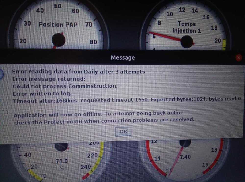

Bonjour a tous !
J'ai connecté un dongle Wifi de chez FENIX sur ma V3.57 .
la communication se fait un bref instant puis j'ai ce message d'erreur.
Peut être un problème de paramétrage de communication (baud ?)
Merci a tous !
bugdongle2 (1).jpg (91.08 Kio) Vu 5600 fois

J'ai besoin d'un peu plus d'info que cela pour diagnostiquer.
  1. Est-ce que la connexion est fonctionnelle avec un simple câble ?
  2. Est-ce que le PC est bien connecté au module wifi et non pas à la box ?
  3. Quelle est l'adresse IP du PC lorsqu'il est connecté au module wifi ?

Salut.
Désolé du temps de réponse mais j'ai du déménager plus tôt que prévu :mrgreen:
1°) Fonctionnement parfait avec un câble
2°) oui connexion avec le dongle fenixecu .
3°) Adresse IPV4 191.168.1.100
Adresse IPV6 FE80::F762:270:7aa0:5220
Laurent
