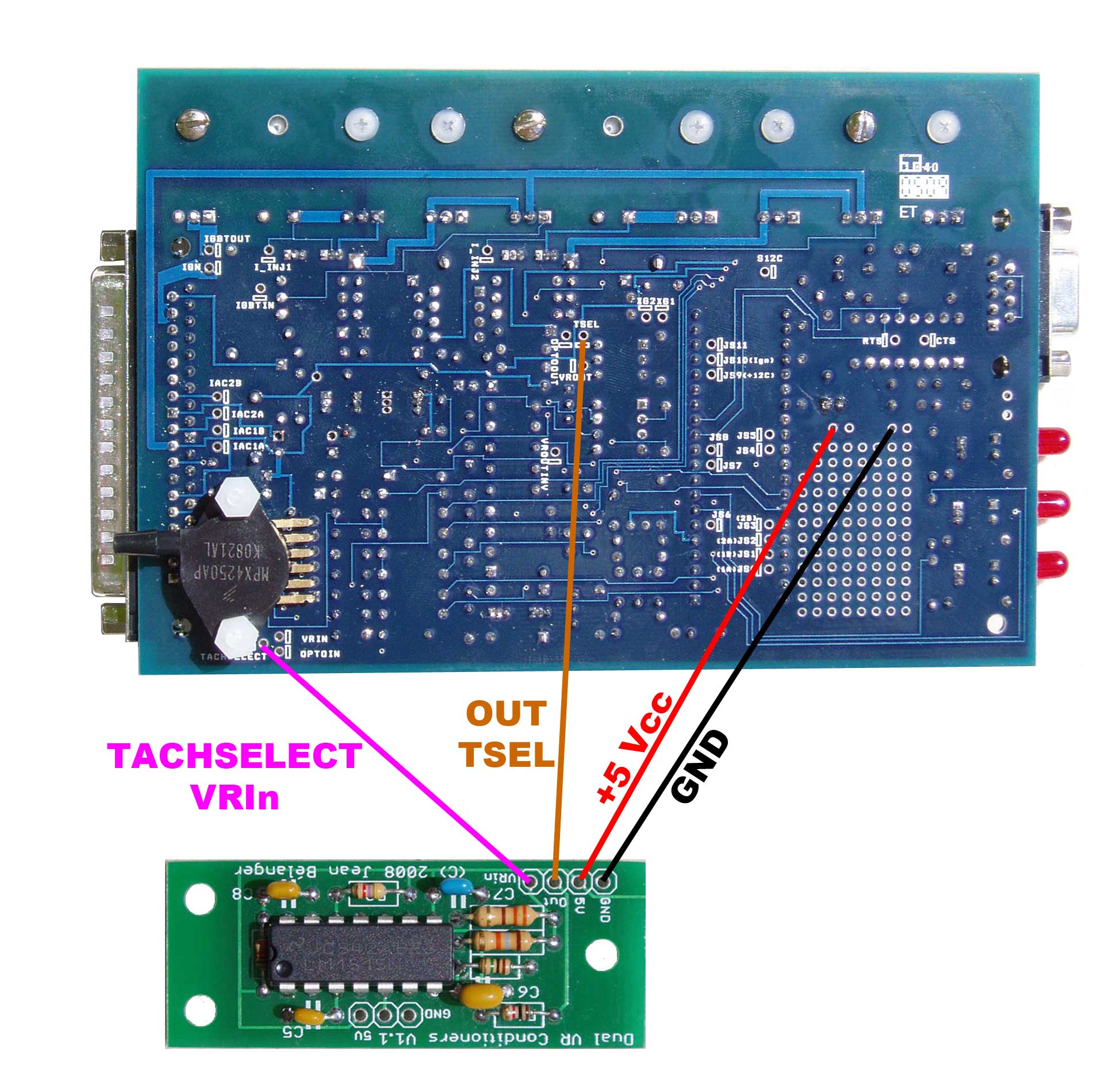

Pour pouvoir utiliser le conditionneur de signal VR sur votre MegaSquirt PCB V3.0 vous devez le connecter de façon à by-passer l'étage de traitement de signal VR déjà présent. Pour cela vous pouvez connecter le montage de cette façon :
  • VRIn du montage VR ponté sur le point TACHSELECT de la MegaSquirt (point relié à la pin 24 du connecteur DB37 - entrée positive du capteur VR - c'est par ce point que le signal du capteur VR est amené brut dans la MegaSquirt)
  • OUT du montage VR ponté sur le point TSEL de la MegaSquirt (sortie du signal reconditionné vers entrée CPU du MegaSquirt - TSEL est le point d'entré du signal TACH/CRANCK conditionné vers le CPU de la MegaSquirt)
  • 5V du montage VR ponté sur un des 2 points +5V du Proto Area de la MegaSquirt
  • GND du montage VR ponté sur un des 2 points GND du Proto Area de la MegaSquirt
Cela envoie un signal mis en forme vers la patte 14 (IRQ_1) du CPU de votre MegaSquirt comme le fait normalement le montage originel (voir schéma joint).

gui a écrit :lorsque l'on utilise pas le conditionner , il suffit de connecter au pin 24 et 7 , et c'est tout ??
  1. Il faut faire les ponts requis sur la MegaSquirt, typiquement TACHSELECT=>VRIN et VR_OUT=>TSEL.
  2. Il faut aussi régler les 2 potentiomètres sur la MS.
    • Le potentiomètre R52 (en bas de la platine MegaSquirt) sert à régler le gain du circuit de détection du signal VR. En général ce potentiomètre est vissé à fond (après remise à zéro du potentiomètre par 30 tours de la vis dans le sens anti-horaire)
    • Le potentiomètre R56 (au milieu de la platine MegaSquirt) sert à régler le passage à 0 du signal VR et est surtout utile lorsque le moteur commence à prendre des tours (pour les régimes supérieurs à 1800 tr/min) et pour la détection de la dent manquante de la roue phonique.
gui a écrit :Il ya un sens spécifique de branchement pour ce genre de capteur ? Si oui quel est la correspondance avec le fiche renault ?
Oui, le + du signal du capteur VR en 24 et le moins du capteur VR en 7.
Ensuite il est utile de se servir de TunerStudio MS (onglet Diagnostics) pour valider ses réglages et visualiser l'image de ta roue phonique.
