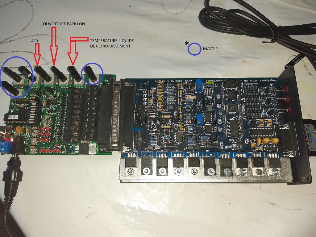

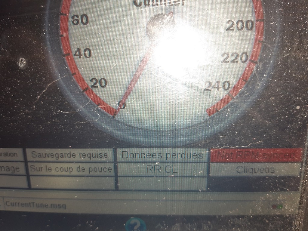

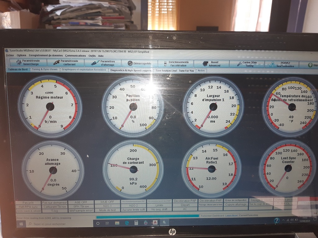

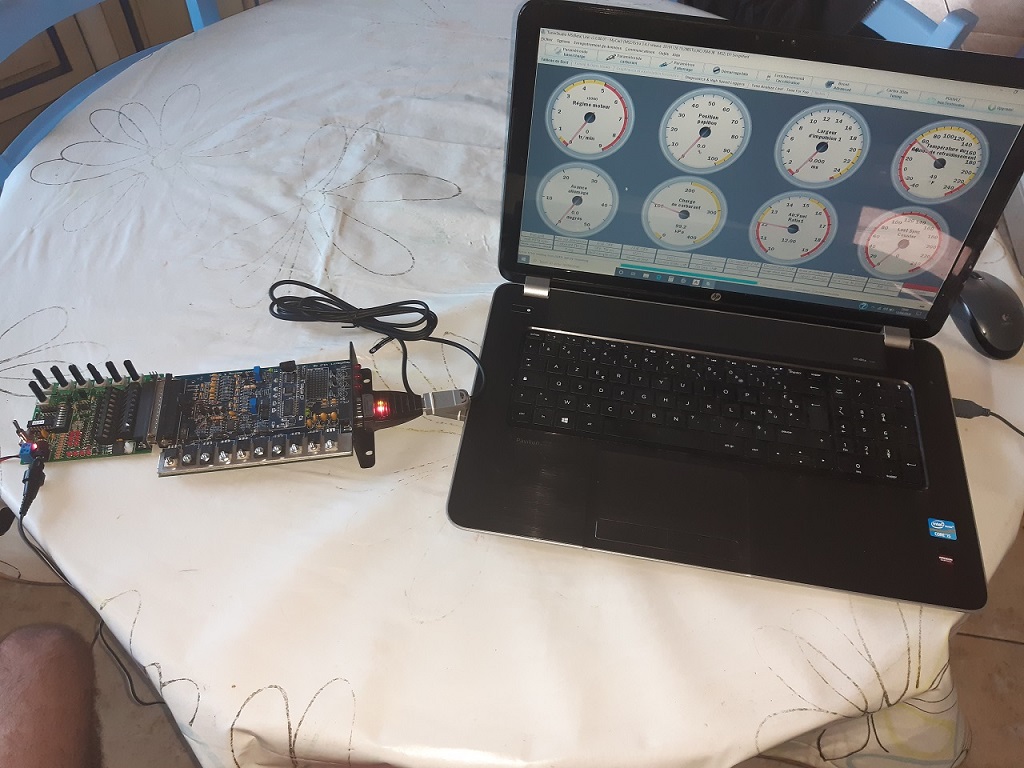

Bonjour , après avoir assemblée une MS2 et faire une simulation avec le jimstim , j arrive à bouger le mano de t°, du papillon des gaz, l' AFR , mais pas celui du régime , est-ce normal ? j aimerai bien finaliser ces tests avant de faire le montage final , merci.
Ci-joint la vidéo et les phtos du montage.
PHOTO ENSEMBLE CARTE + PC.jpg (238.56 Kio) Vu 4512 fois
PHOTO ECRAN.jpg (300.38 Kio) Vu 4512 fois
PHOTO CARTE+JIMSTIM.jpg (333.46 Kio) Vu 4512 fois
NOT RPM SYNCED.jpg (344.38 Kio) Vu 4512 fois

Avez-vous fait les ponts nécessaires à l'acheminement du signal PMH dans le calculateur ?

Il faut également faire 18 tours dans le sens inverse des aiguilles d'une montre sur les deux résistances variables R52 et R56.
Et paramétrer les jumpers du jimstim...

Est-ce que vous avez un oscilloscope de disponible ?
Et qu'en est-il de la "température d'air" noté comme inactive dans votre première photo ?
Les Jimstim assemblés sont testés avant expédition. Donc si la température d'air ne fonctionne pas sur votre calculateur, vous devez avoir plus qu'un problème de PMH...
