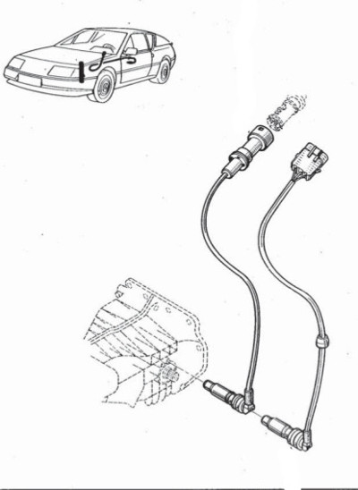

Vitesse Véhicule.
Sur la GTA, l'indicateur de vitesse (au tableau de bord) est électronique.
Le signal est fourni par un capteur sur la boite de vitesse associé à une roue dentée sur la couronne de différentiel.
GTA - Capteur vitesse véhicule
PR1132 Capteur Vitesse.jpg (26.7 Kio) Vu 19318 fois
Je pense que ce capteur est de type VR (pas vu d'alimentation 12V sur les schémas électriques).

1 - Solution en utilisant le capteur existant
Risque : En utilisant le signal du capteur (de type VR) pour deux finalités (MS3 et Indicateur de vitesse) on risque de le perturber et de perdre une information au tableau de bord.
Nécessité d'intégrer dans le boitier un conditionneur VR. Les deux entrées CMP et CKP étant à priori réservées aux signaux vitesse moteur et capteur de phase (même s'ils ne sont pas de type VR.
Nota : Dans TunerStudio, il est possible d'attribuer une entrée digitale au capteur de phase de type effet Hall et l'entrée CMP au capteur vitesse moteur de type VR. Mais aucune info dans le manuel MS3 Pro ?

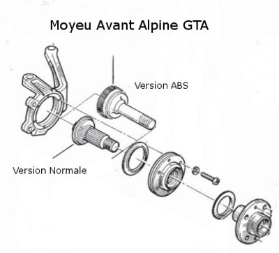

2 - Solution en utilisant le capteur spécifique
Avantage : On ne modifie et ne perturbe pas le système actuel (indicateur de vitesse au tableau de bord).
Les GTA équipées d'un système ABS ont une roue dentée solidaire du faux moyeu avant.
Pas de chance, la mienne n'est pas équipée d'ABS (zéro assistance !!!)
GTA - Moyeu Avant
GTA - Moyeu Avant
PR1132 Moyeu Avant.jpg (22.5 Kio) Vu 19318 fois
Il suffit de lui associer un capteur à effet Hall.
