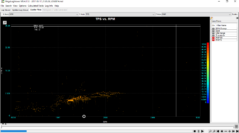

Il manque le régime (trs/mn) pour tracer la courbe.
En x : RPM (régime)
En y : TPS (ouverture papillon)
En z : MAP (pression admission)
Tu te ballades avec la souris - aux différents régimes RPM - et tu cherches MAP (voisin de 80 par exemple) et tu notes l'ouverture correspondante TPS.
Si tu veux, tu peux filtrer les MAPs autour d'une valeur.
Joints le log, stp.
Bonne analyse.

Voici le log, je vais regarder à tête reposé car quand j'applique tes paramètres je ne tombe pas du tout sur une courbe et encore moins quelque chose qui ressemble à ce que tu as posté dans ton sujet.
J'ai beau jouer avec l'échelle et les bornes (30% TTPS comme sur tes graph) cela ne donne rien d'exploitable.
Encore merci pour ton aide.

J'ai regardé ton log.
J'ai filtré pour MAP > 78 et MAP < 82.
Je reconnais que la courbe est un peu épaisse !!!! Elle peut ressembler à une droite.
Mais elle manque de points au dessus de 2600 tr/mn.
Si la courbe est épaisse ce n'est pas grave, on oublie les points singuliers, on garde simplement la bande condensée et on prends les points du bas (TPS mini).
J'ai vu sur la vidéo que çà tournait bien, donc aucun problème pour enregistrer plus de points.
A vos enregistrements !!!!
