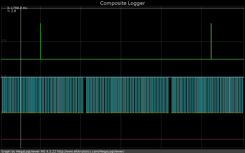

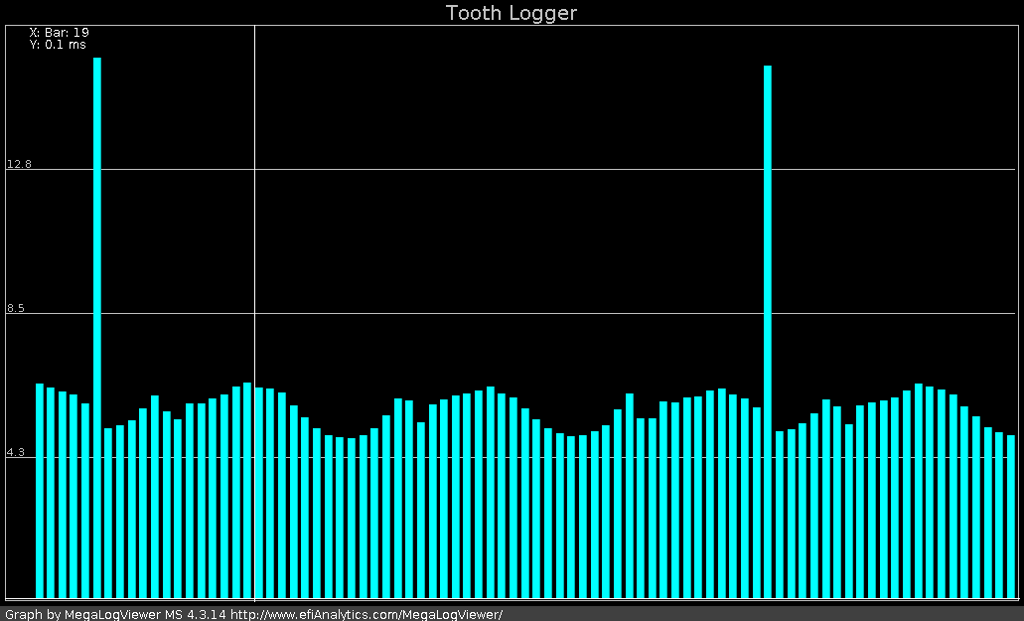

- vérification des signaux CKP / CMP ...n'ont pas l'air trop mal:
-> tooth logger: tout les 58 barres, 1 barre ~x2.5 plus haute, colle avec le modèle 60-2.
-> composite logger: en haut, une barre verte (CMP) tous les 2 "trous" sur les ocsillations en bleu (CKP). tout en bas la ligne rouge reste plate (pas d'erreur donc).
reste à voir si le signal CMP est produit à un moment convenable (mécaniquement sa postion sur la poulie d'acc n'est pas variable).

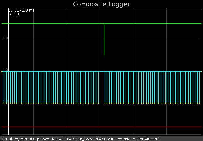

 #8105  par vozhd
 18 déc. 2018 19:34
page 71 du manuel:
the cam sensor can be at any angle except having the active edge aligned in the tooth gap.
C'est balot, où qu'elle est la "cam tooth" ?
pile-poil dans le "tooth gap" de la roue phonique, là où précisément il ne faut pas. :lol:
Du coup, modification du réglage pour le capteur d'AAC en "front montant" plutôt que front descendant.
c'est mieux:
