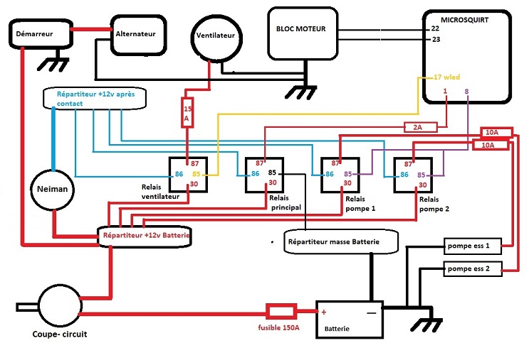

Au passage j'ai fais un schema de mon alimentation générale, si vous voyez un soucis hesitez pas . jai encore et toujours mes coupure et reset calculo :evil: :evil:

 #6991  par Gégé13821
 20 sept. 2017 17:46
Tout me parait conforme.
Mais en cas de mauvaise masse entre le bloc moteur et la masse batterie, ........
Je sais le bloc moteur doit être relié à la masse (supports, tresse, ......). J'ai cherché pendant deux jours une panne - c'était une mauvaise masse - pourtant à l’ohmmètre toute était parfait.
Tu devrais essayer de mettre un câble (même provisoire) entre la masse batterie et la MegaSquirt (c'est ce qu'ils recommandent dans le manuel !!!).
Bon courage.
