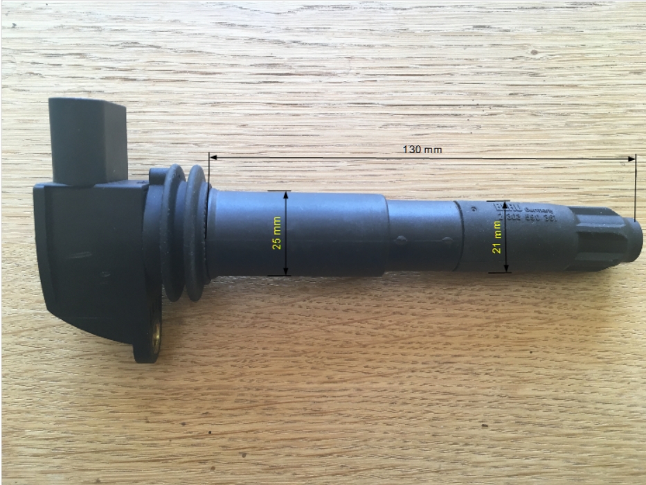

J'ai 6 bobines Beru qui pourraient convenir, veux tu faire un essai avec ?

@Phil : Merci pour cette proposition, mais je ne pense pas que je pourrais les monter.
Bobines Béru : diamètre extérieur 25 mm
Puits de bougie : diamètre intérieur 24 mm
Pour comparaison, je joints les dimensions de ma bobine.
Elle aurait pratiquement, la même longueur si j'enlevais le caoutchouc.
Tu remarqueras que la bougie (sans prolongateur) est complètement insérée dans la bobine.
Si j'ajoute un prolongateur de 30 mm, le prolongateur et une partie de la bougies (partie haute de la porcelaine) sont dans la bobine - insérés dans une douille caoutchouc.
