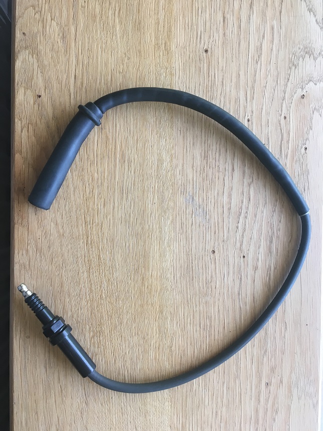

Sur le site j'ai acheté cette rallonge, l'avantage c'est que la bobine ne peut pas fuir dans le puits de bougie. Pour lever le doute sur les pertes d'allumage , tu devrais essayer de t'en fabriquer 6 !
Rallonge .JPG (244.96 Kio) Vu 3096 fois

Tu devrais fabriquer 6 rallonges de bougie, et sortir tes bobines crayons pour lever ce doute sur leurs isolements. Je te dis cela car si mes bobines ne sont pas plaquées fermement sur la collerette de la bougie, ça déconne énormément. Diminue aussi le Dwell à 1.6 - 1.7 ms, comme tu es en étincelles perdues, les bobines travaillent deux fois plus !

....Tu devrais fabriquer 6 rallonges de bougie, et sortir tes bobines crayons pour lever ce doute sur leurs isolements......
J'ai peur que tu aies raison :roll: :roll:
Mes bobines ne sont pas conçues pour être fixées ..... Si le problème vient de la liaison bobine bougie ou bobine puits de bougie, je n'ai pas de solution :mrgreen: :mrgreen:
....Diminue aussi le Dwell à 1.6 - 1.7 ms, comme tu es en étincelles perdues, les bobines travaillent deux fois plus !
J'ai testé 2 ms sans résultat significatif.
Je retiens cette idée si je parvenais à atteindre les 7000 tr/mn ;) ;)
 #7645  par Phil 911 SC
 19 juin 2018 08:29
19 juin 2018 08:00
Je suppose que le diamètre 24 est dans le couvre culasse, donc si tu peux agrandir légèrement, les bobines Beru doivent passer. je réitère ma proposition pour le prêt de six bobines :D
