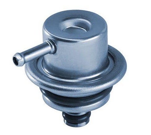

Gégé13821 a écrit :Bonjour,
J'ai galéré pendant quelque temps avec mon régulateur de pression réglable.
Je l'ai remplacé par un BOSCH 0280160733.
Depuis, aucun problème. J'ai du rechercher dans mes anciennes archives pour retrouver la référence !!!
Autre avantage du régulateur "non réglable", la pression est maintenue après l'arrêt de la pompe.
Tu as fait un bloc pour le montage ? Voici ce que je trouve sur oscar !
Cela ne se monte pas en ligne comme celui-ci.

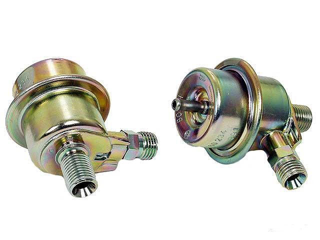

 #6371  par Gégé13821
 30 mars 2017 09:31
Si tu as des raccords vissés, tu dois pouvoir adapter un Bosch 0280160234
Bosch 0280 160 234
Bosch 0280 160 234
 #6374  par Phil 911 SC
 01 avr. 2017 08:48
J'ai commandé le Bosch 0280160234, pourvu que les raccords se montent dessus ! La suite après son montage...
