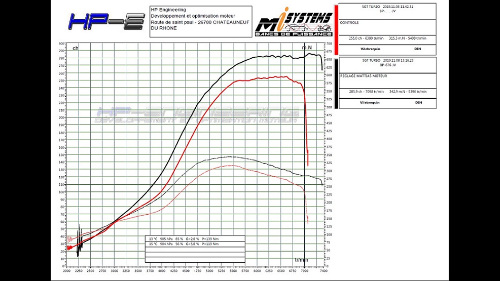

Apres 2 ans de roulage , durant lesquels jai pu travaillé la mise au point de la Microsquirt sur route , et aussi la fiabilité générale sur route et piste il ne me manqué plus que de mettre l'auto sur un banc pour finir de réglé la pleine charge correctement .
Ce fut chose faite vendredi dans les locaux de HP-Engineering et MATTIAS Moteur à Montélimar. Le banc un MI system 4 roue synchro equipé d'un systeme de ventilation tres sympa . C'est Raphael Mathieu ( EX JCR Devellopement ) qui a oeuvré , son expérience sur ses moteurs n'étant plus à prouver :D . Il n'était pas famillié de Megasquirt mais comme il dit , soit tu connais ton boulot soit non . Apres un petit tour de debrief sur tunerstudio , caisse sanglé au banc c'est parti pour 2H30 de boulot ... intensif.
On a fait 26 tirs au total , les thermique de la voiture n'ont jamais bougés. Javais pas trop mal travaillé la carto pour du routier , les 1ere courbe etait propre deja . 255cv au 1er tir mais on a vite vu que la vanne ralenti fuyé en sural . une fois celle ci suprimer et remplacer par un bouchon alu , 265cv et une monté en pression bien mieu . Sans allez cherche un score Raphael à bien bosser , sans augmenter la pression de depart soit 1.4bar . Il y aura des petites amélioration a prévoir sur differents point mais le but de la journée n'etait pas d'enc... les mouches mais d'avoir des AFR et avance correct au dela de 5000 avec cette pression . Tout ceci au SP98 Total , je compte faire une carto E85 par la suite mais bon ... d'apres les acquisitions faites je suis a 65/70% de duty cycle injecteurs ( 580cc sous 3bar et en Full groupe ) ce qui risque d'etre limite en E85 .
HAtte de pouvoir rouler avec la bête mais sa sera surement que debut 2020 , l'hiver va me permettre de poser le train arrière de clio GrA , la colonne de DA electrique et d'autres bricoles
Merci a Manu pour m'avoir orienter sur ce chemin , j'etais parti pour mettre une MS3 F44, finalement la Microsquirt est largement suffisante et le budjet a servi a la journée banc entre autre .
Au final 286cv et 35mkg avec une plage plus que correct pour un 1397cc avec 1.4bar . Turbo Garrett GT28RS en carter AR0.64 (carter qui d'ailleur est un poil gros mais bon ...)

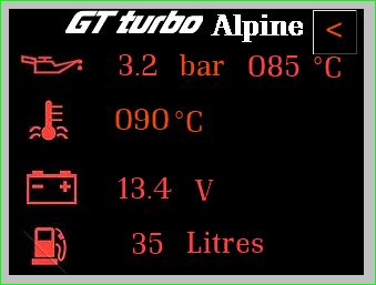

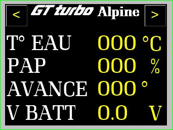

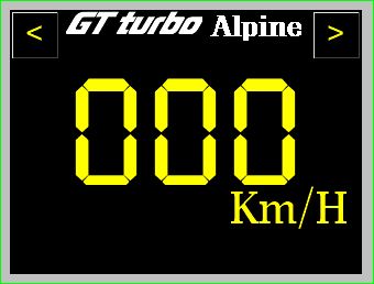

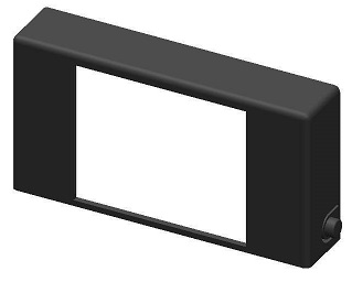

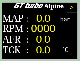

En ces temps de confinements et ne pouvant pas vraiment rouler avec nos autos j'en profite pour enfin attaquer un projet que j'avais en tête depuis un moment : me faire un afficheur multifonction pour avoir les infos moteurs classique , les infos du boitier microsquirt et aussi la vitesse du vehicule vu que mon tachy n'est plus fonctionnel.

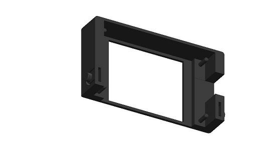

Bon des afficheur avec arduino et ecran OLED ou TFT ca je sais faire . C'est sympa mais quand on veut pousser le truc un peu plus loin sa devient un vrai bordel a programmer ( la partie affichage notemment ). Du coup j'ai opté pour un écran Tactile Nextion de 2.8" car il va prendre place au centre du TDB a la place d'un aerateur.
Mes compétences de programmations étant limitées je mesuis hurter à des problèmes de mémoire avec mes divers projet sous ecran TFT. Du coup ici meme si la partie graphique est directement integré au Nextion, je remplace mes arduinos Nano par un Teensy 3.2 qui est sacrément plus évoluer a tous les niveaux. Autres qualité il intègre une gestion CAN ...
Et oui car pour moi dans ce projet le plus gros défi étant de récupérer les données du calculateur via le CANBus . J'ai donc mis mes neuronnes en marches et j'ai étudié le bazard. Bon clairement c'est pas facile pour un novice :? :shock:
MAIS heureusement chez MEGASQUIRT ils nous facilite quand même la tache . Même si à la base ils avaient fait un protocole 29bits indigeste et propriaitaire, ils ont depuis 5/6ans intégrer un protocole CANbus "standart" 11bits . Et biensur toutes les infos sont dispos sur le forum et site MS extra. Donc avec un peu de volonté on devrait y arriver.
Alors vous allez me dire oui mais sur la boutique Manu a sorti un truc comme ça. Et oui, même que c'est un sacré truc :shock: :B . Pour l'avoir vu en live , je vous garanti ya du boulot pour faire un afficheur aussi complet .
Mais bon ceux qui me connaisent bien le savent , je suis plutot un mec qui se met des défis :lol: Donc voila , il sera surement moin évolué mais ça sera MON afficheur que j'aurais devéllopé à la sueur de mes neuronnes ( enfin le peu quil y a) :mrgreen:
support nextion3.jpg (11.12 Kio) Vu 4179 fois
support nextion1.jpg (14.76 Kio) Vu 4179 fois
support nextion 2.jpg (8.72 Kio) Vu 4179 fois
NEXTION page 1.JPG (27.84 Kio) Vu 4179 fois
NEXTION page 2.JPG (29.06 Kio) Vu 4179 fois

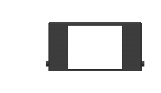

Voila le rendu sur écran est parfait et le montage grâce au support imprimé en 3D est impéccable.

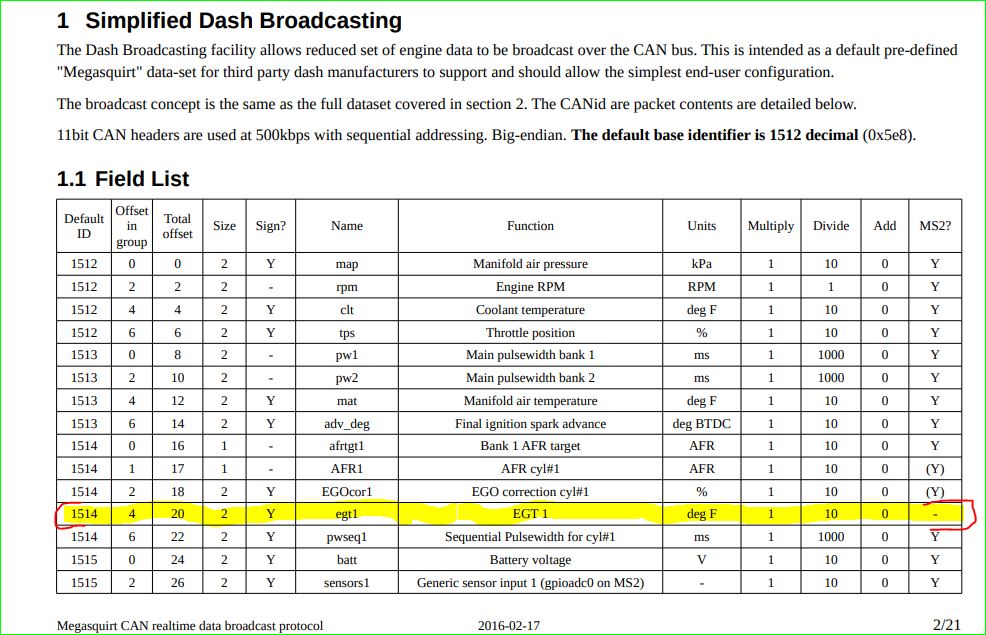

Petite question d'ordre technique :
Sur la doc Suivante on voit que l'info EGT n'est pas "ok" pour la MS2 . Est ce uniquement parce qu'il faut un module TCK externe? Ou bien même avec le module et en ayant l'info dispo sur Tunerstudio on ne peut pas la lire via le CAN Dashbroadcasting? merci ;)
