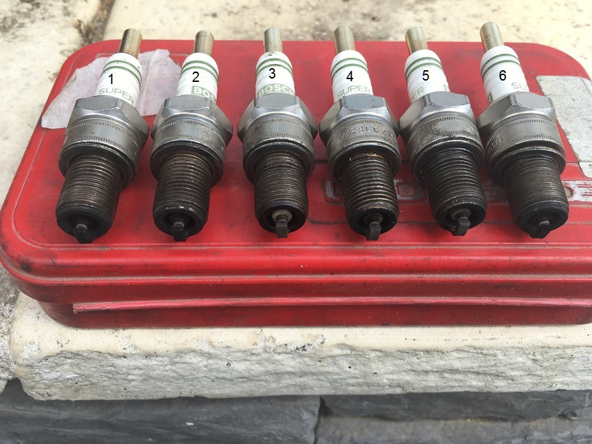

Et en prime voici la couleur des bougies.
Je vais tester de nouveau les étincelles aux bougies et le cliquetis aux injecteurs.
Le cylindre 3 est le plus blanc, 1 & 2 sont gras !

Peux-tu également joindre le fichier configuration (.MSQ) stp ?
Tes bougies sont bien des bougies résistives (R > 5Kohm) ?

Phil 911 SC a écrit :Les bougies un peu inférieures à 5 Kohm
de 4.72 à 4.95 Kohm.
C'est bon ;)
