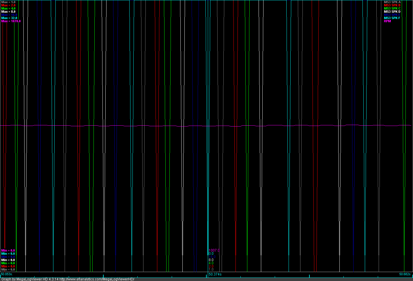

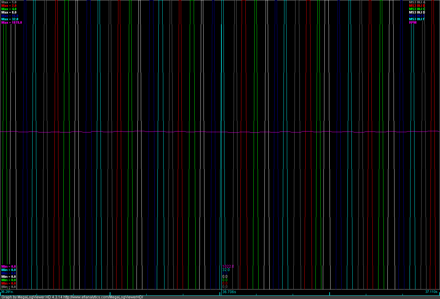

 #7749  par Manu
 12 juil. 2018 21:00
Avec ce log on voit clairement les commandes des 6 bobines de manière séquentielle (comme pour l'injection)
Les commandes bobines :
Les commandes injecteurs :
Donc puisque les bobines sont pilotées (du moins le processeur pilote la sortie correspondante) il faudrait être sûr que tu n'as pas d'étincelle (tirer les bobines moteur tournant pour voir si ça arque). C'est possible ?
