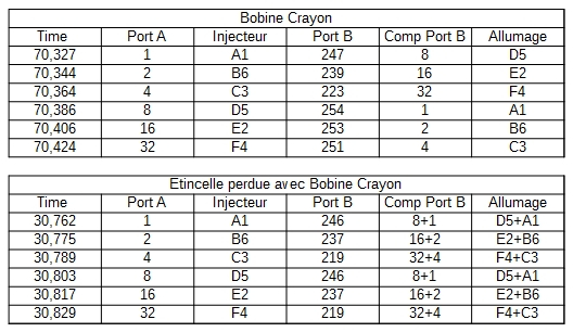

Il semblerait que tu utilises MegalogViewerHD pour moi c'est MegalogViewer de base. Les settings ne semblent pas compatibles.
Comme je ne comprenais pas bien les ports A et les ports B
J'ai refait un log avec étincelles perdues et bobines crayon pour pouvoir comparer avec un mode qui fonctionne.
J'en ai sorti le tableau fichier joint.
PortA Port B.jpg (131.92 Kio) Vu 3002 fois
Erreur dans le manuel ???
Pour le Port A, OK pour les injecteurs Valeur 1 injecteur A (de 1 à 32 pour les 6 injecteurs)
Pour le port B, sur le manuel c'est identique, hors 1 = 254 (le complément à 255)
Bref quand on lit le tableau les infos sont exactes :
En étincelle perdu (2 allumages simultanés, 1 sur le cylindre en injection, une sur le cylindre opposé)
En bobine crayon (1 allumage sur le cylindre opposé à l'injection) - la séquence est bonne.
A priori, jusque là, il n'y a pas d'erreur, le processeur fait le bon calcul jusqu'au port B.

Donc puisque les bobines sont pilotées (du moins le processeur pilote la sortie correspondante) il faudrait être sûr que tu n'as pas d'étincelle (tirer les bobines moteur tournant pour voir si ça arque). C'est possible ?
Il y a des étincelles sur toutes les bougies
Le test a été fait avec une bougie posée sur le puits de bougie, l'étincelle est parfaitement visible.
Autre test : Retirer les bobines crayon 1 à 1 moteur tournant.
Pour les cylindres 4 - 5 - 6 aucun changement de régime.
Pour les cylindres 1 - 2 - 3 baisse très significative de régime (fonctionnement sur 2 cylindres !!!)
Sur l'ensemble des cylindres, on entend nettement le claquement (amorçage dans le puits de bougie).
Conclusions possibles :
  1. Etincelles sur tout les cylindres mais non synchronisées sur les cylindres 4 - 5 - 6. Surprenant quand on analyse la sortie portB (le timing parait bon !!!)
  2. Pas d'injection sur les cylindres 4 - 5 - 6.
