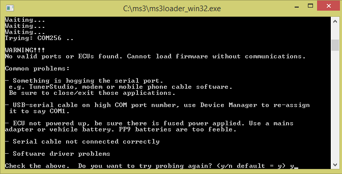

Lorsque je la branche au PC en USB j'ai bien un petit son comme quoi j'ai une connexion est détecté mais lorsque je fais création d'un projet puis détection là le logiciel ne détecte aucun calculateur (La MS3-PRO est alimenté à l'aide d'une batterie 12V grâce au fil rouge et noir du connecteur blanc.

Quel est le port com créé par le calculateur ?

Faites une mise à jour du firmware ou bien appelez moi demain matin pour que je la fasse à distance (connexion internet obligatoire).

Je viens de lancer l'exécutable dans le firmware que je viens de télécharger (1.4.0) et voici l'erreur :

 31 janv. 2016 19:01
Appelez moi demain ce sera plus simple.
