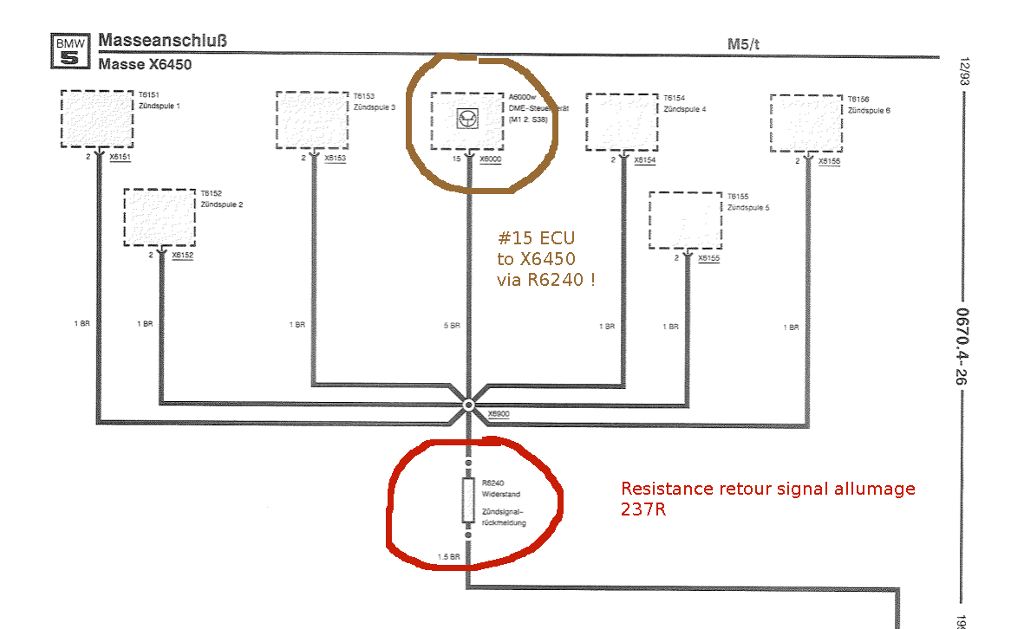

niveau cablage ce sont ces parties qui sont impliquées:
 #8128  par vozhd

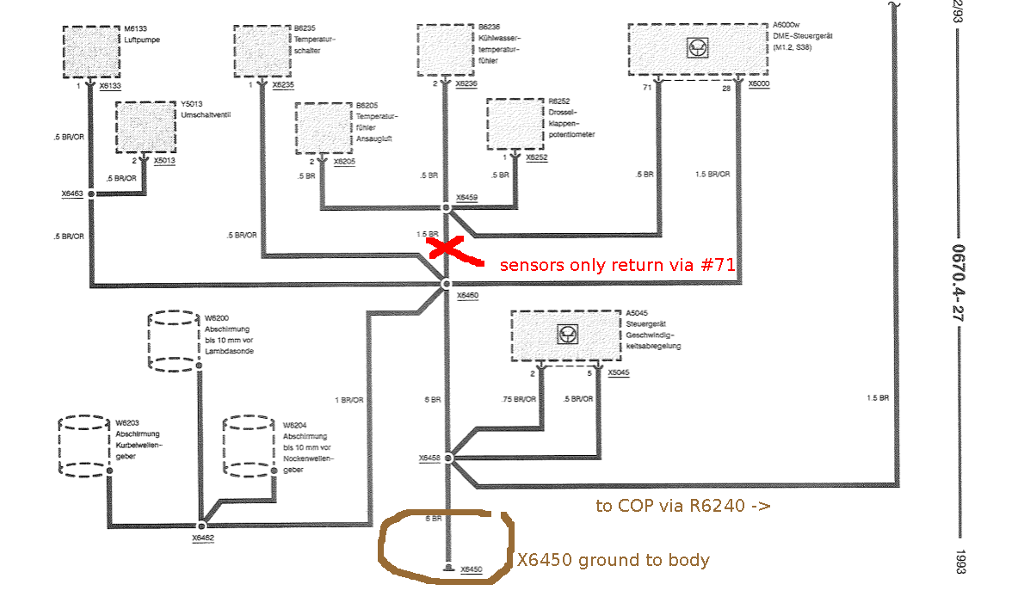

mais lorsqu'on regarde de plus près le cablage des masses X6456 et X6450:
 #8129  par vozhd

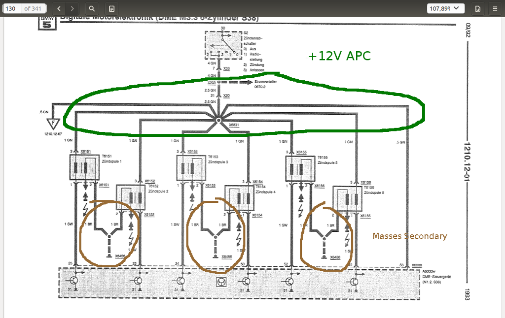

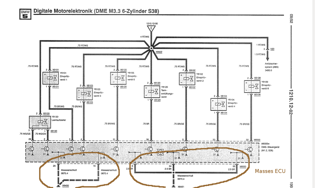

 29 déc. 2018 01:02
on remarque 2 ou 3 trois trucs interessants:
-le secondaire des bobines COP est connecté à la masse (chassis) en passant par une résistance de 237 ohm
-la broche #15 du connecteur motronic, identifiée comme une masse comme les autres est en fait connectée à la masse via cette même résistance de 237 ohm
-les principaux capteurs sont regroupés sur une seule et même ramification du cablage des mises à la masse, reliée à la fois au chassis et à la broche #71 du connecteur motronic (=> déconnecter cette ramification du cablage des masses permet de satisfaire le "sensor return" propre pour la MS3).
il se trouve que j'avais précisément utilisé la broche #15 pour la mise à la masse des BIP373... ce qui fait qu'ils étaient à la masse à travers la résistance de 237 ohm ...ce qui fait le primaire de chaque COP était mis à la masse (quand IGBT activé) à travers cette résistance de 237 ohm !
ce qui pourrait expliquer que la variation de courant dans le primaire des COP ait été trop faible pour charger le secondaire au point d'obtenir la haute tension ? :?
à tester avec une masse directe pour les IGBT.
sinon je n'aurai plus trop d'idées ...au pire mettre un condensateur rapide (1uF) en parallèle aux bornes des primaires de chaque COP (+ resistor 10k ) ? :roll:
Ou shunter cette résistance de 237 ohm ?
Ou poser la question au support ampefi.com directement, puisqu'ils produisent un boitier MS3pnp pour BMW S50/M50 c'est bien qu'ils parviennent à faire l'allumage des COP BMW d'origine (les mêmes que les miennes) en utilisant le faisceau moteur BMW d'origine. :geek:

 #8132  par vozhd
 30 déc. 2018 17:52
Salut les amis,
Victoire, en reliant la masse des IGBT Bosch 30053 à une masse directe, j'obtiens un allumage solide !
on peut voir l'étincelle entre les électrodes de la bougie même sans qu'elle touche la culasse ...et en l'approchant de la culasse ça arc à plus de 3 cm !
une fois la bougie en contact avec la culasse la petite étincelle bleue se transforme en vigoureuse étincelle brillante qui crépite ! :twisted:
c'était donc bien cette résistance de 237 ohm entre la borne #15 du connecteur motronic88 et le point de masse chassis X6450 qui empêchait le fonctionnement des COP en limitant le courant dans les bobinages primaires.
Cette résistance est positionnée sur la mise à la masse des bobinages secondaires des COP. Je ne sais pas trop à quoi sert cette résistance... limitation ou au contraire augmentation du courant qui arc entre les electrodes des bougies (température des étincelle) ? réduction du bruit électrique provoqué par les décharges de haute tension ?
Bref, les Bosch 30053 font le boulot et la borne #15 sur le connecteur motronic88 est une mauvaise masse du fait de cette résistance 237 ohm.
