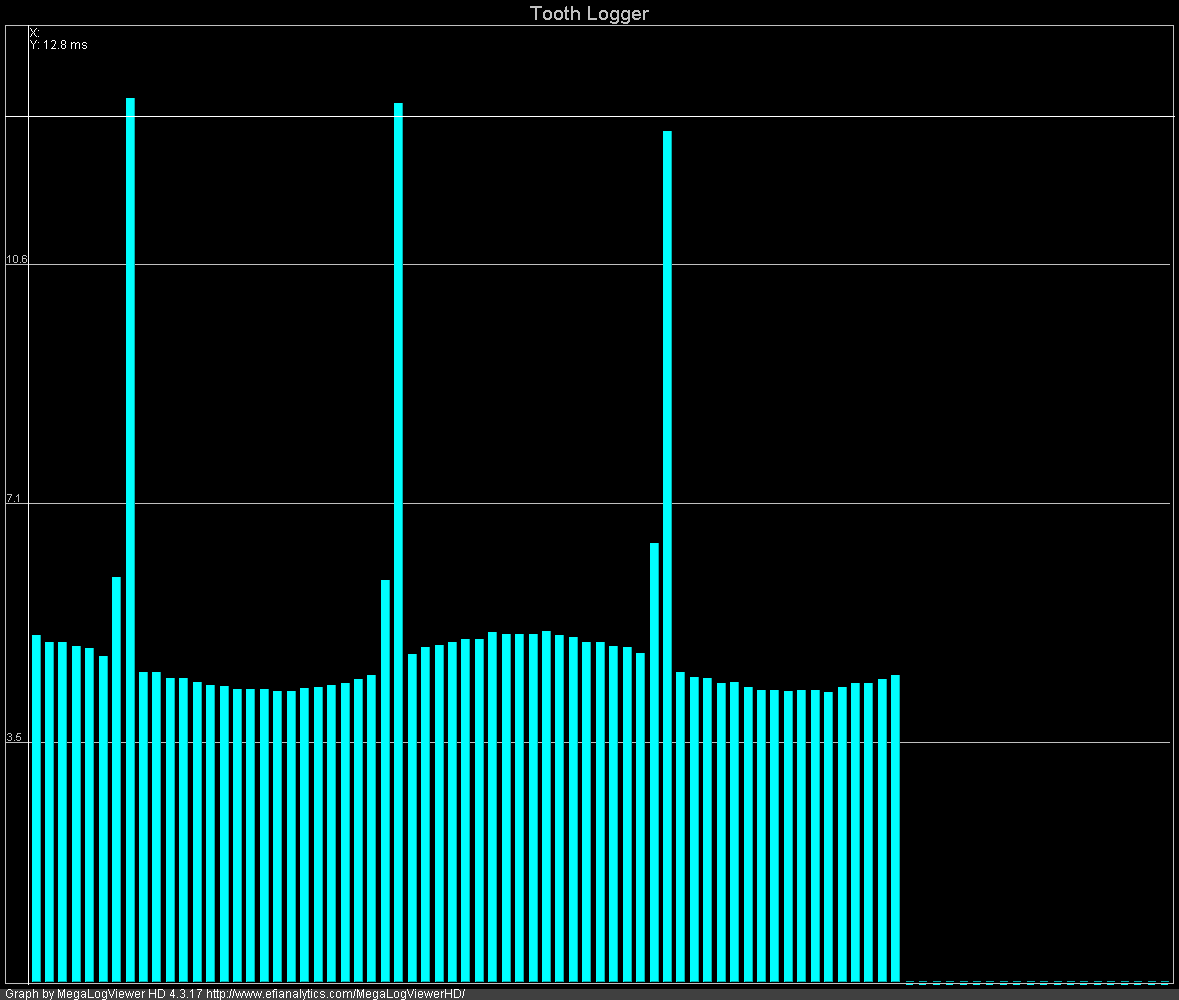

Par l'image :
Log actuel : on voit une dent mi-longue après la dent longue. Cela ne devrais pas être possible, sauf câblage du capteur inversé.
Cela se traduit par un *écart* entre la dent longue et la dent suivante :
En cherchant dans tes anciens logs j'ai un log dans lequel tu sembles avoir inversé le capteur :
Là on peut voir que la dent mi-longue est avant la dent longue :shock:
Cela peut indiquer deux choses :
  1. un problème de câblage / configuration
  2. que la roue phonique 66-2-2-2 génère réellement ces signaux
C'est pourquoi je te demande de faire à nouveau 2 logs bougies tirées, sans changer le câblage du capteur, mais en inversant le sens de détection des dents =>
Allumage/cible moteur => Allumage/cible moteur => Type de signal dent
Si dans ces nouveaux log la dent mi-longue est encore présente alors con peut imaginer que le VM génère réellement ce schéma et il faudra alors réfléchir au code. Sinon il faut réfléchir autrement.

Quand le signal est inversé, on voit nettement deux dents longues (de la même longueur) et synchronisation impossible !!!

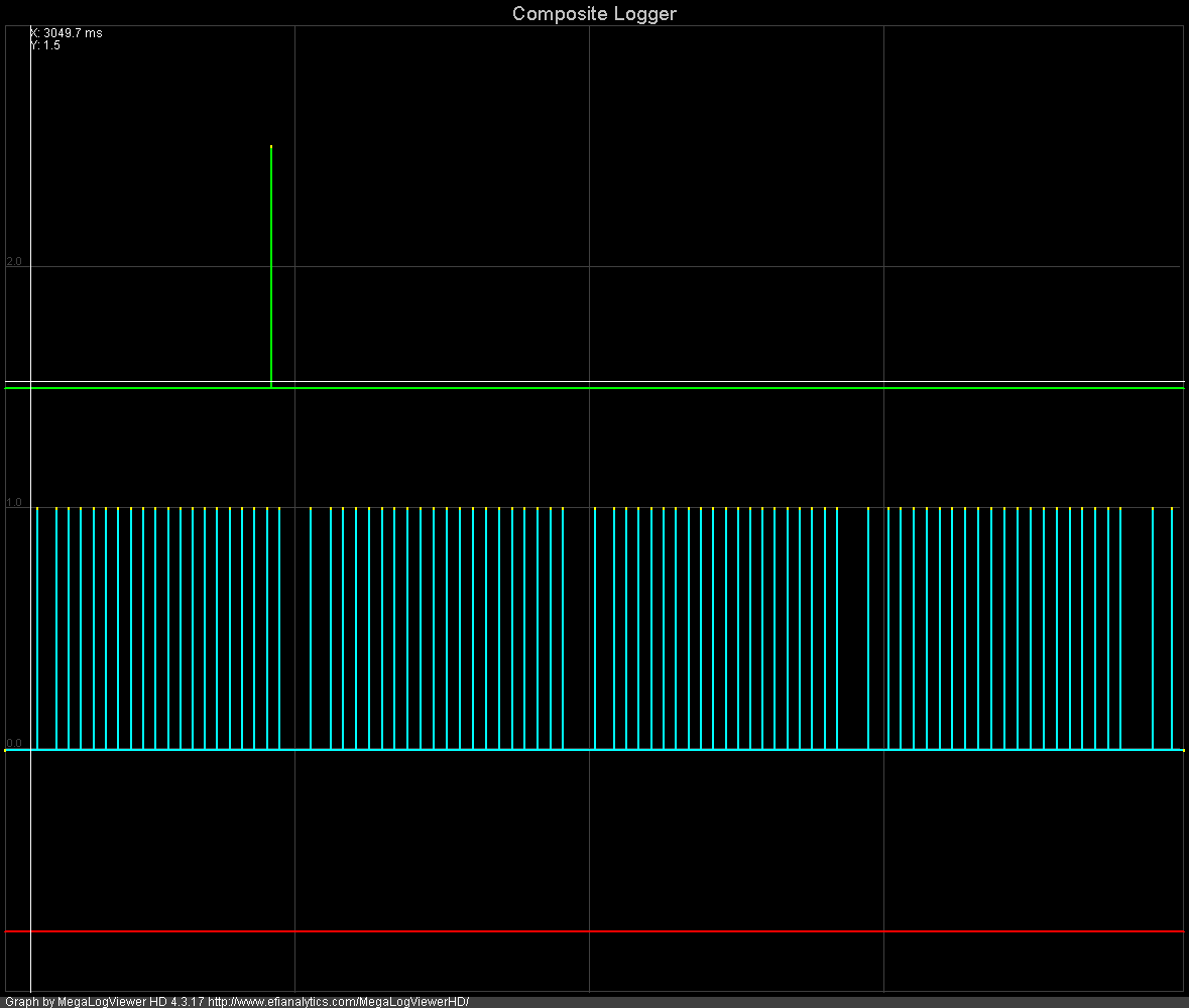

je dois recevoir un code beta très bientôt. Possible problème de capteur de phase => trop près de la dent manquante
Actuellement le code Renix fonctionne ainsi :
  1. Renix avec distributeur : le capteur de phase n'est jamais utilisé ni vérifié
  2. Renix en mode étincelle perdue : le capteur de phase est utilisé pour la synchronisation initiale des phase au niveau du calculateur, puis n'est plus jamais vérifié
  3. Renix en mode bobine crayon : le capteur de phase est utilisé pour la synchronisation initiale des phase au niveau du calculateur, puis à chaque fois qu'il *doit* passer
James va faire un code dans lequel le capteur de phase sera utilisé uniquement au début de fonctionnement, comme les autres décodeurs, puis sera ensuite ignoré jusqu'au démarrage suivant.

Je peux essayer de décaler le capteur de phase - disons avancer d'une dent.
J'ai analysé le dernier log (enregistrement roue phonique et phase) de 1200 tr/mn à ~5000 tr/mn.
Le capteur de phase se situe entre les deux dents qui précédent la dent manquante.
Sa position varie de 25 à 40% de l'espace entre les deux dents. Ces 15% représentent 0.8° position vilebrequin, 0.4° position du capteur de phase !!!!
Je ne pense pas que le problème soit lié à cette variation. Mais ......
