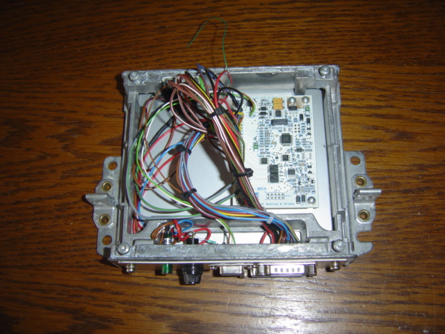

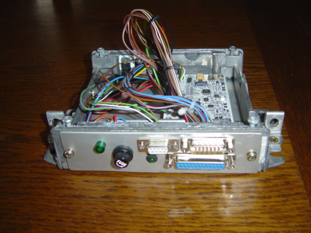

 #3631  par Manu
 09 mars 2015 09:36
Salut Chichi,
Je pense que ta cible fonctionnera. Il faudra peut-être sélectionner un mode de cible particulier, mais je pense que ça le fera.
 #3633  par Manu
 09 mars 2015 18:44
Pense a mettre un radiateur sous les IGBT ou bien les monter directement sur une partie alu du boitier ;)

 #3937  par chichi88
 25 avr. 2015 12:26
J'ai tout préparé, il me reste a faire les réglages et toi t'en est ou ?
voici quelques photos :
