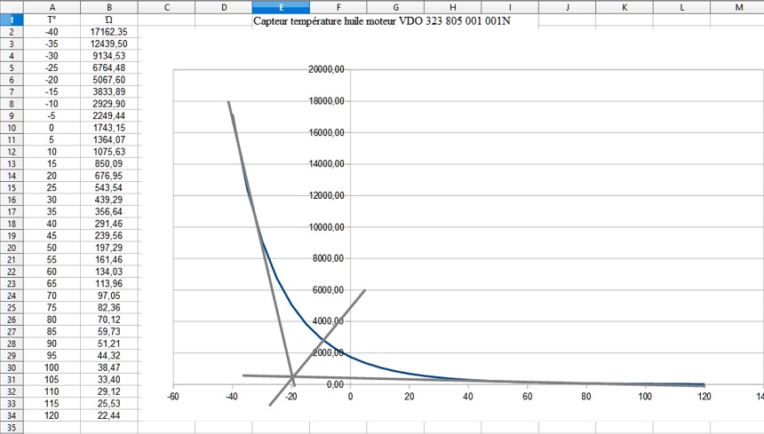

 #8507  par Phil 911 SC
 21 mai 2019 21:41
Pour la T° d'huile de ma voiture, j'utilise un capteur VDO 323 805 001 001N.
Voici sa courbe. C'est un M14x150
Screen Shot 05-21-19 at 09.40 PM.JPG (89.1 Kio) Vu 4856 fois
 #8517  par Gégé13821
 23 mai 2019 08:06
21 mai 2019 21:41
Merci Phil pour l'information.
Waouh :!: :!: Bravo la courbe - Précision Porsche ;) ;)
