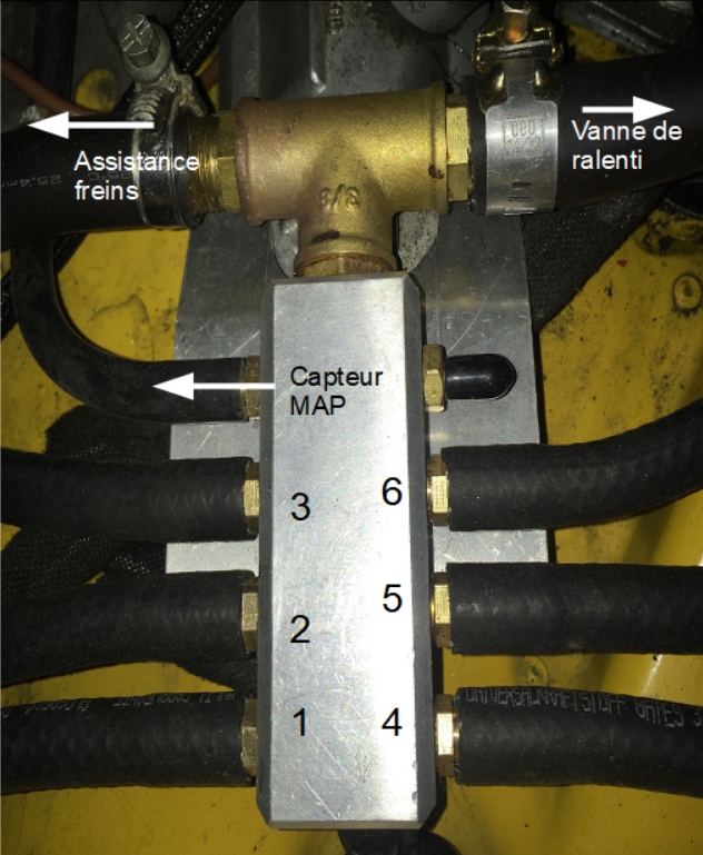

 #8343  par Phil 911 SC
 23 avr. 2019 21:36
voici la nourrice ou est raccordé le capteur MAP et le régulateur de pression d'essence
la pression atmosphérique est de 99 kPa lors de cet enregistrement
Valeur de MAP pour un ralenti de 950 tr/min 52 kPa
TPS à 49.7% MAP à 96.9 kPa
TPS à 15.5% MAP à 88.3 kPa (2977 tr/min)
En fait la moindre ouverture des papillons et MAP grimpe en flèche, ce n'est pas proportionnel.
 #8344  par Gégé13821
 23 avr. 2019 22:46
Effectivement, ce n'est pas proportionnel, d’où l'intérêt du mode ITB !!!!
Tu remarqueras que pour de petites ouvertures de papillon, on obtient de fortes variations de régime (ou de charge) et de la pression d'admission. Par contre dès que la pression d'admission atteint plus de 90% alors elle varie peu avec l'ouverture des papillons.
En conséquence, à faible charge, la pression d'admission est la plus représentative de la charge. A l'opposé, à forte charge, c'est l’ouverture papillon qui est la plus représentative.
En général la transition se fait autour de 80% de Padm (c'est ce qui est défini comme le baro-swichpoint). En dessous de cette valeur : pression régime, au dessus : ouverture régime.
C'est pour avoir le beurre et l'argent du beurre.
Pour des voitures atmosphérique utilisées pour des balades, rallyes touristiques, on passe 90% de son temps à faible charge : utiliser pression régime.
Pour une utilisation (avec turbo) sportive, circuit, on passe une grande partie de son temps à pleine charge : utiliser ouverture régime.
Pour une atmo, optimisée pour toutes les conditions : utiliser le mode ITB.
Pour moi, deux voitures atmo : deux en mode ITB !!!!
