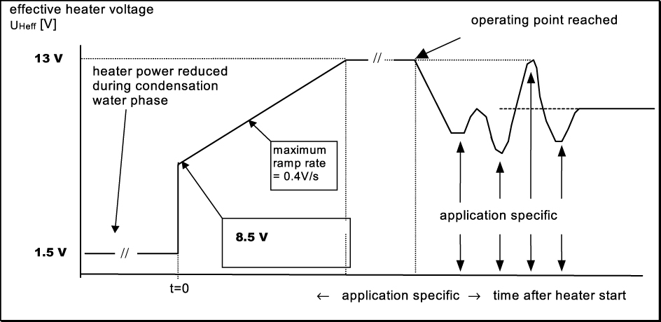

 #8689  par vozhd
 10 juil. 2019 16:09
j'avais eu le meme probleme avec une LSU 4.9 peut avant d'abandonner le motronic pour me lancer dans l'aventure MS3.
De quoi induire serieusement en erreur un diagnostic si on a en plus un autre probleme en parallele :evil:
J'ai vu que certains controleurs de lambda WB proposent un mode pour differer le debut de mise en chauffe de la WB precisement pour eviter qu'il y ait de la condensation dessus (attente que les gaz et la sonde elle-meme soient > 100°C).
a devoir remplacer ta sonde, ca pourrait etre interessant de voir si ton controleur supporterait les toutes dernieres Bosch LSU ADV (peu probable si c'est un controleur concu pour LSU 4.9 mais sait-on jamais)...

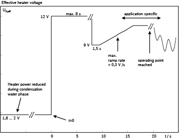

 #8695  par vozhd
 11 juil. 2019 10:05
11 juil. 2019 08:27
vozhd a écrit :
10 juil. 2019 16:09
Placebo sans thermocouple... comment mesurer la température de la sonde sans l'alimenter ?
Effectivement j'ai eu un peu la meme reaction.
J'ai ete chercher les infos techniques chez Bosch et il se trouve que les LSU4.9 comme les LSU ADV incluent une strategie de chauffe pour prolonger la vie de la sonde. mais une partie de cette strategie est a la discretion de celui qui implemente l'utilisation du capteur (constructeur auto, fabricant de controlleur WB...), la partie notee 'application specific' sur les graphes.
LSU ADV en haut, LSU 4.9 en dessous

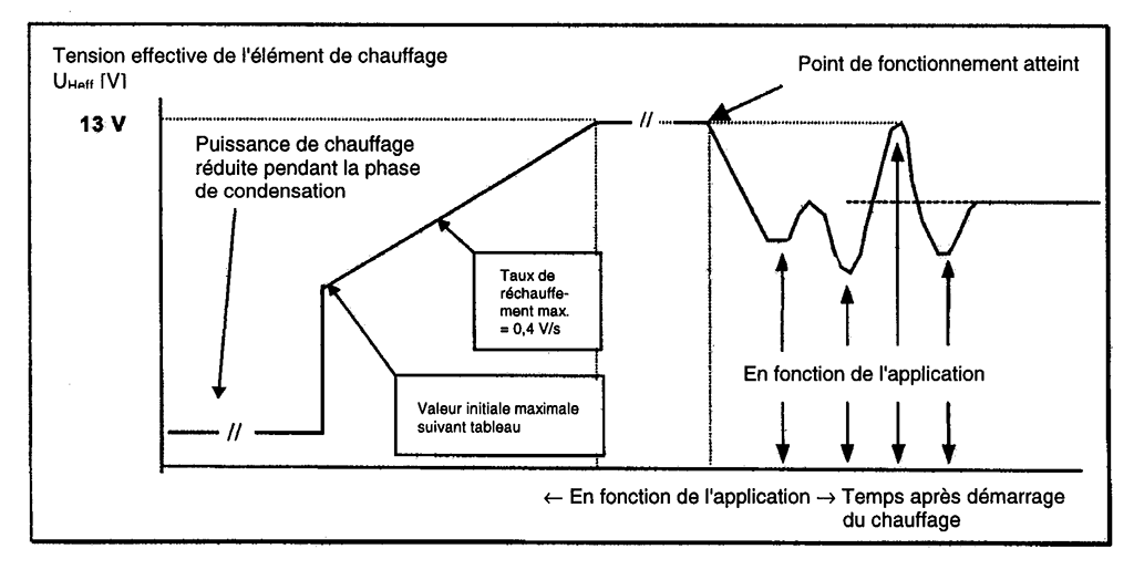

 #8696  par Manu
 11 juil. 2019 10:52
Puisqu'on en est là, voici la version FR ;-)
