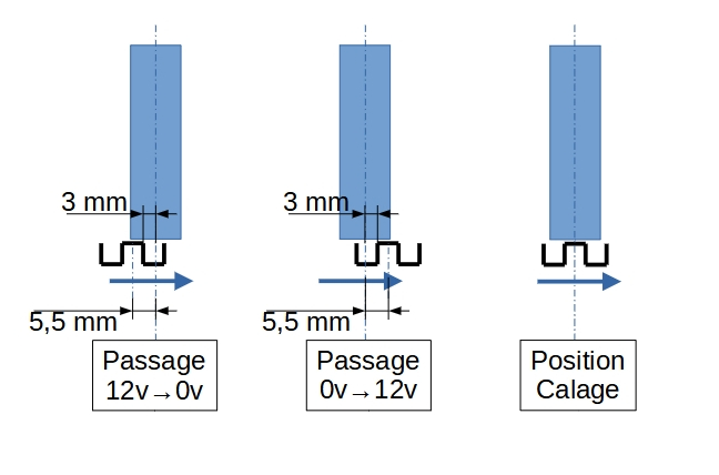

 #9477  par Gégé13821
 27 oct. 2020 17:58
Comment expliquer les 7° (en partie)
Un petit schéma pour préciser les choses.
Capt Hall.jpg (83.48 Kio) Vu 7862 fois
Chaque dent mesure 5mm, chaque espace mesure 5mm.
Il y a 36 dents, donc 1° est égal à 1mm.
Le capteur a un diamètre de 12mm
Position de calage l'axe de la dent 6 (5 + 1) est dans l'axe du capteur (pour obtenir 50° théorique)
Sur les deux premières figures, on constate que le basculement du capteur à lieu à 5,5 mm par rapport à la position de calage.
Donc à 5,5°.
Nota : la valeur de 5,5 mm est fonction du jeu (capteur dent).
Les 1,5° d'erreur sont certainement dus à une erreur de position de calage (1,5 mm).
Merci d'avoir posé la question, çà m'a permis de faire des essais complémentaires.
 #9479  par vozhd
 28 oct. 2020 16:25
C'est curieux ce décalage entre début/fin de dent et changement du signal qu'on voit sur le schéma. C'est un décalage qui est constaté en pratique ? (En tournant le moteur à la main pour visualiser précisément à quels niveaux se produisent les changements du signal)
Pour un capteur à effet Hall (mais aussi VR), c'est la proximité (ou pas) du métal qui provoque le changement de signal.
Il ne devrait pas y avoir de latence et les changements du signal devraient coïncider parfaitement avec les débuts/fins de dents, pas tomber en milieu de dent/creux.
Et de ce fait la position de calage devrait se trouver en face d'une transition dent/creux, pas en plein centre d'une dent...
Ou alors ton capteur à effet Hall est excentré (cellule sensible pas au centre du cylindre)...
Après, en faisant abstraction de tout ça et en se fiant à la lampe strobo, si elle te dit 57° tu peux aussi essayer de déclarer 'angle dent #1' = 57° dans tunerStudio. Il y a toutes les chances que ça donne un très bon résultat.

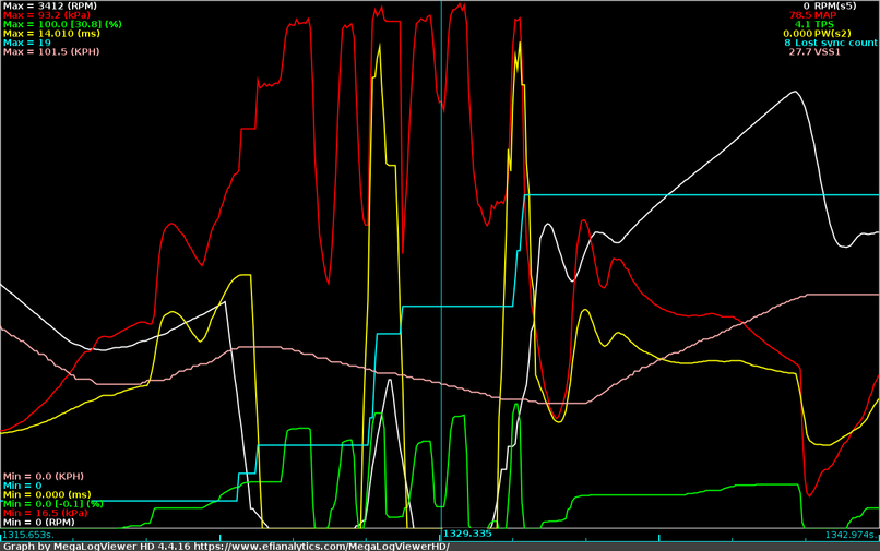

 #9630  par Gégé13821
 10 févr. 2021 22:21
Alors là, y a comme un problème !!!
J'ai blindé le câble qui aliment te capteur PMH effet Hall, j'ai fabriqué un capot pour protéger le capteur lui même et ............
J'ai des perte de Synchro - coupures totales du moteur :
- en dessous de 2000 tr/mn - jamais au dessus de 2000 tr/mn, jamais au ralenti (elle pourrait tourner toute la journée sur le parking)
- en particulier lors de la reprise (tranquille) à la sortie d'un virage, d'un rond point, ................
Le moteur redémarre sur la lancée sans utiliser le démarreur, sur l'élan et l’inertie de la voiture.
Compte tenu de la répétitivité du phénomène, je ne suis pas sûr que ce soit lié à la température du capteur.
Il faudrait que je surveille la température, si vous connaissez où trouver de la bande adhésive qui change de couleur avec la température maxi atteinte, je suis preneur.
J'ai pensé que ma dent sur l'AaC était trop poche de la dent manquante.
CL Avant.resized.png (6.95 Kio) Vu 7559 fois
J'ai décalé la dent sur l'AaC
CL Apres.resized.png (7.01 Kio) Vu 7559 fois
A suivre.
La solution capteur VR et volant moteur Renix 66-2-2-2 est toujours disponible et fonction, mais c'est une galère pour le démarrage (synchronisation)
La solution actuelle : capteur hall et roue 36-1. C'est parfait pour le démarrage synchronisation immédiate, .......... mais perte de synchro.
Je peux :
1 - surveiller la température du capteur hall
2 - remplacer le capteur hall pour supprimer un défaut aléatoire, mais je n'y crois pas vu que le défaut n'est pas aléatoire (régime et reprise)
3 - remplacer le capteur hall par un capteur VR (modification du montage et du câblage)
4 - remplacer le volant moteur Renix par un 60-2 et le capteur (il faut tomber le moteur - dernière solution à mettre en œuvre).
Courbe blanche : le compte tour passe à zéro - arrive à 1440 tr/mn après petite ouverture TPS (en vert)
Courbe bleue : pertes de synchro (raison 2 - dent manquante au mauvais moment)
Courbe rose : vitesse.
Fichier Log
Merci pour votre aide et vos suggestions.
 #9636  par vozhd
 28 févr. 2021 17:05
Je pense que la ms3 ne se trompe pas, elle détecte effectivement la dent manquante au mauvais endroit/moment.
Il y a plusieurs choses que tu peux envisager:
- controler que la roue dentée est tout à fait solidaire du vilebrequin et que la position du capteur est tout à fait fixe (compte-tenu de la qualité de ton travail le problème n'est surement pas là... )
- vérifier à quel le point l'apparition du défaut est correlée à la valeur du RPMdot de ton moteur (taux de changement de régime).
- controler la fluctuation du "timing error" tout au long de ton log
- essayer de positionner la valeur pour le réglage "angle dent #1" à la valeur que t'avais indiqué la lampe strobo (57°)
- en désespoir de cause tu peux tester l'influence du niveau filtrage et de lissage sur ton signal RPM
J'avoue je reste sur l'idée que le déphasage que tu as entre l'alternance dent/creux et l'alternance front montant/front descendant est suspect. Pour moi la megasquirt se fie aux fronts du signal parce qu'ils correspondent tous a une position précise sur la roue (alternance dent/creux) et donc à une position précise du vilebrequin. alors que l'axe d'une dent ou l'axe d'un creux n'est pas une position détectable ou fiable (10° entre deux fronts mais aucun moyen pour la ms3 de savoir où elle en est parmi ces 10 positions possibles).
Après c'est peut-être le fonctionnement du capteur à effet Hall mais dans ce cas c'est pas terrible et tu devrais suivre ton idée de le remplacer par un VR (+ pull-up 10k pour être tranquille).
Je ne vois aucune raison mécanique qui ferait que ta 36-1 donne une info de position moins precise qu'un volant noteur 60-2.
Peut-être l'environnement thermique qui "tape sur le système" du capteur.
Courage, j'espère que tu tordras vite le cou à ce problème
