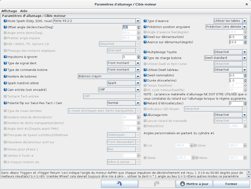

 #7315  par Gégé13821
 08 mars 2018 23:03
On continue avec la mise au point des paramètres de base.
Je bute toujours dans le tableau :
Paramètres d’allumage - Cible moteur_001.png (214.66 Kio) Vu 8984 fois
J'ai bien défini, la roue dentée comme une Renix 44-2-2.
J'aurais souhaité vérifier l'angle de position de la dent N°1 par rapport au point morts haut. :geek: :geek:
C'est une case grisée, impossible à vérifier ou à modifier !! :o :o
A priori, tout est prévu, on peut corriger la valeur théorique en utilisant : "Offset Angle Déclencheur". Une valeur comprise entre -20° et + 20°. Valeur initialisée automatiquement à 7.5° :?: Pourquoi :?:
En commentaires, il est précisé : "Dans les autres modes (dont le Renix 44-2-2), ce paramètre peut être de +/- 20° par rapport à l'angle de référence intégré". On comprends bien que c'est un paramètre de correction par rapport à une référence. :D :D
J'ai lu dans tous les sens le manuel et je n'ai trouvé aucun angle de référence, ni pour du 44-2-2, encore moins pour du 66-2-2-2. :oops: :oops:
Aucune vérification possible avant démarrage !!! :( :(
Merci pour votre aide.
 #7316  par Manu
 09 mars 2018 13:39
En utilisant un décodeur spécifique, tu as accès à un menu spécifique qui permet de régler avec une lampe strobo. De mémoire ce menu est dans les outils. Ce même menu n'est pas accessible lorsque tu utilises le mode "roue dentée".
En utilisant un décodeut spécifique, l'angle d'offset est généralement 0 degrès. Pars sur cette valeur et met un coup de lampe strobo, bien sûr avant de démarrer. D'ailleurs je ne comprend pas ton dialogue. Qu'est-ce qui t'empèche, sur tout système, de tester ton avance sans démarrer ?
J'ai raté quelque chose ?
 #7317  par Gégé13821
 09 mars 2018 21:43
09 mars 2018 13:39
Exact, permet de faire varier le "Offset sur angle d'allumage" par 1/2 degré pour alignement des repères avec la lampe stroboscopique.
09 mars 2018 13:39
.......D'ailleurs je ne comprend pas ton dialogue. Qu'est-ce qui t’empêche, sur tout système, de tester ton avance sans démarrer ?
Tu as raison Manu, c'est ce que je ferai avant de démarrer.
Mais c'est une déformation professionnelle. Je calcule d'abord la valeur attendue et ensuite seulement je contrôle que j'obtiens bien la bonne valeur !!! Pour une fois, c'est la mesure qui donnera la valeur !!!
Je souhaitais vérifier avant, en particulier pour ce paramètre :
Pour modifier physiquement ce paramètre c'est sur le volant moteur (il faut déposer l'ensemble moteur boite)
Pour déplacer le capteur de point mort haut, il faut découper la cloche d'embrayage (totalement inaccessible quand tout est monté).
J'aurais donc préféré vérifier que la correction à appliquer à la lampe strobo, serait dans la fourchette +/- 20° (limite logicielle de la correction)
Je ne devrais peut être pas chercher à tout comprendre, il y a forcément de nombreux PRVs qui tournent avec cette configuration, donc les paramètres logiciels doivent être compatibles avec les dispositions physiques du moteur.
Comme dit mon frangin : "T'occupes pas de la pression Marcel, mets du charbon !!!"
