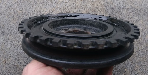

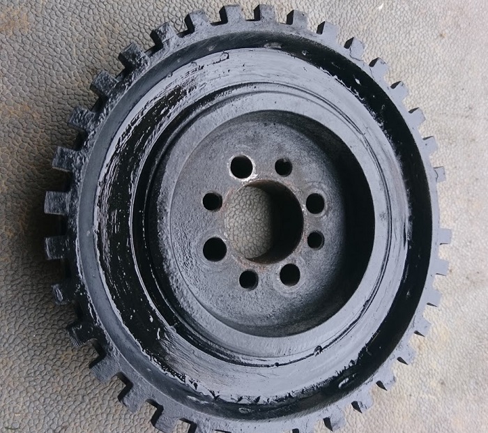

Quelques photos de la roue dentée. Tout l'enjeu est de souder dans l'axe et d'avoir une poulie équilibrée...
Pour ma part, j'ai soudé tout le long, puis j'ai fixé la poulie sur une perçeuse et j'ai ébavuré à la meuleuse.
Au final, ça tourne rond, mais j'ai pas mal tâtonné.
Je n'ai pas trouvé de belle poulie en un seul tenant.

J'ai recalé ma roue dentée sur la poulie de vilo, maintenant le réglage est correct :)
