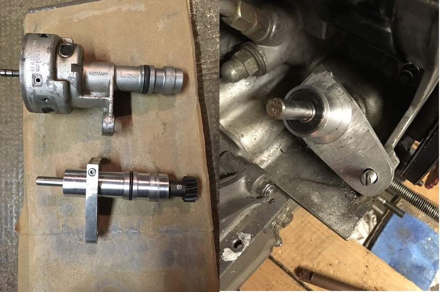

Fabrication d'un distributeur pour le capteur de came, j'ai récupéré le pignon du distributeur d'origine.

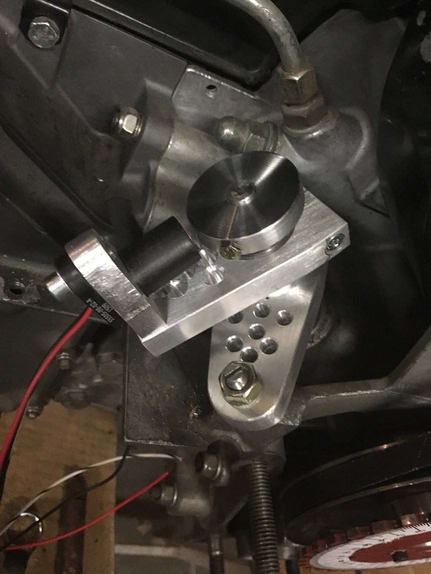

Support capteur en place avec la roue cible.

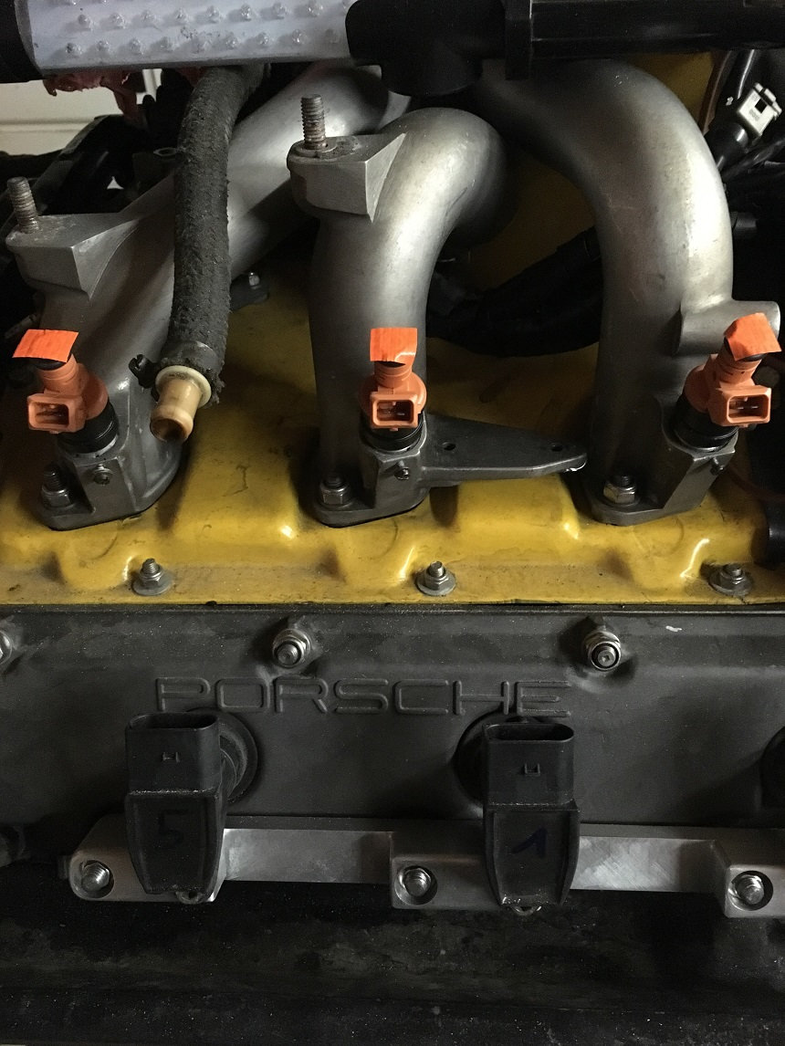

C'est un collecteur admission de quoi au final ?
 #6180  par Phil 911 SC
 04 févr. 2017 20:18
Manu a écrit :C'est un collecteur admission de quoi au final ?
C'est le collecteur d'origine. J'ai viré les injecteurs d'origine et les portes injecteurs (à gauche et au milieu de la photo) et les ai remplacés par les injecteurs Bosch et des portes injecteurs en alu.(à droite sur la photo)

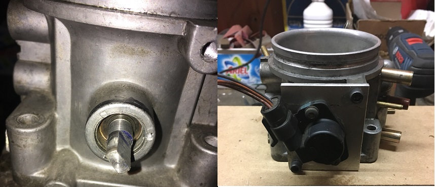

Rallonge de 18 mm de l'axe du boitier papillon, et montage d'un capteur de position.
