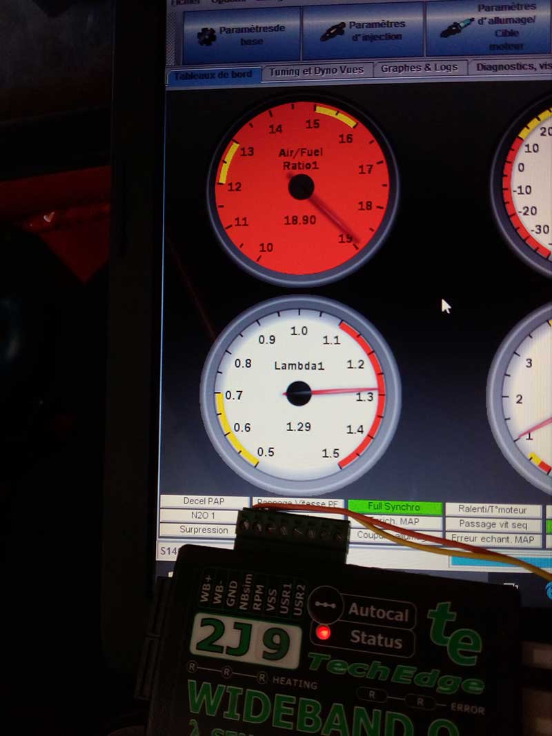

Après plus de trois mois de non utilisation et suite a un perfectionnement de mon circuit de carburant, je décide ce weekend de rebrancher mon TechEdge 2J9 (qui fonctionnait nickel au dernier débranchement), pour aller affiner ma carto suite a la nouvelle pression essence. Donc je part faire des essais sur mon parcours habituel, et je m’aperçoit que les valeurs lambda sont figées "à fond" comme sur la photo ci jointe. Donc je fais une, puis deux Autocalibration avec bien la sonde a l'air libre, mais c'est pareil......
Alors au vue des forum je télécharge WButils pour dialoguer avec le 2J9. Je patauge un peu puis comprend la façon de calibrer la sonde ce que je fait puisque le point vert n'était pas du tout a coté du point rouge et la valeur affiché 3215, au lieu de 8192. Donc après c'était nickel. Tout c'est bien calibré et la valeur est repassée en vert. Je remet en route, mais c'est pareil tout toujours "a fond". A la mise du contact les manos dans tuner bougent bien, restent à 1 ou 14/15, mais dés le démarrage vont se directement à fond de pauvre.
Le truc c'est qu'en essayant de " bidouiller" dans les menus de Wbutils, j'ai tout merdé et résultat y a plus rien qui marche, ça ne m'affiche même plus comme avant.
J'ai essayé de lui faire un flash, rien.... j'ai essayer le mode rescue... rien....., je ne sais plus comment faire.
Question : il y a t il un soft que je puisse recharger pour lui remettre une version qui puisse le faire marcher avec ma LSU 4.9......???

Le sujet semble compliqué et me fait penser qu'initialement le TechEdge fonctionnait. D'ailleurs il semble sur la photo que le point rouge est fixe, ce qui indique un fonctionnement normal. A mon avis le soucis était ailleurs (branchement, réel problème de richesse, etc...)
chris.cay_S1400 a écrit :Alors au vue des forum je télécharge WButils pour dialoguer avec le 2J9. Je patauge un peu puis comprend la façon de calibrer la sonde ce que je fait puisque le point vert n'était pas du tout a coté du point rouge et la valeur affiché 3215, au lieu de 8192.
C'est normal que le point vert et la valeur soient comme tu le décris, puisqu'avant de commencer la calibration le logiciel ne lit pas la calibration actuelle du contrôleur. Considère ces valeurs comme le point 0 du logiciel. De toute façon une calibration réussie sur le contrôleur (avec appui long sur le bouton dédié) indique que le contrôleur fonctionne correctement.

 #6403  par chris.cay_S1400
 10 avr. 2017 09:31
Bonjour, Manu
Oui oui, il marchait tres bien au début, tout fonctionner tres bien et le pire c'est que je n'ai rien changer ni au faisceau ni la sonde , ni rien du tout, j'ai juste debrancher le 2j9 le temps des travaux, puis rebrancher plus tard...... et hop en carafe . moi meme j'ai pas compris :(
je vais essayer a midi en rentrant ce que vous m'avez dit .... je vous donne des news apres.
