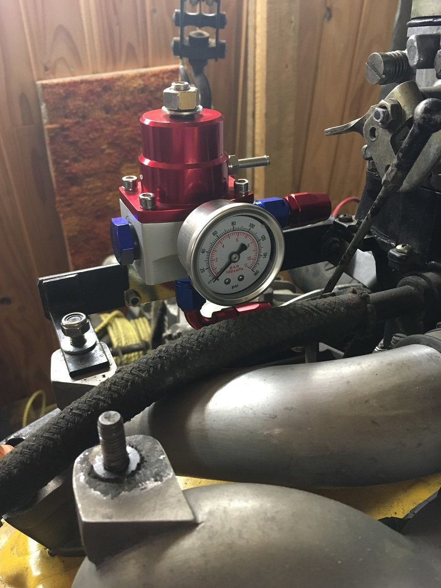

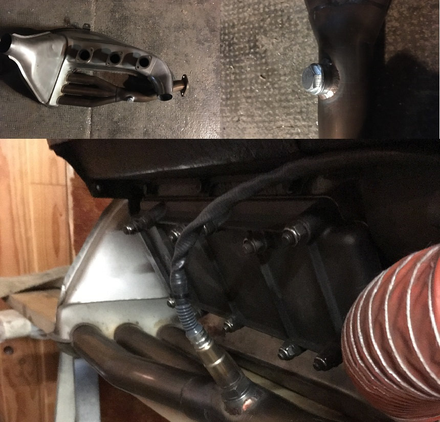

 #6186  par Phil 911 SC
 07 févr. 2017 16:08
Montage du régulateur de pression d'essence
Montage de la vanne d'air additionnel pour les démarrages à froid

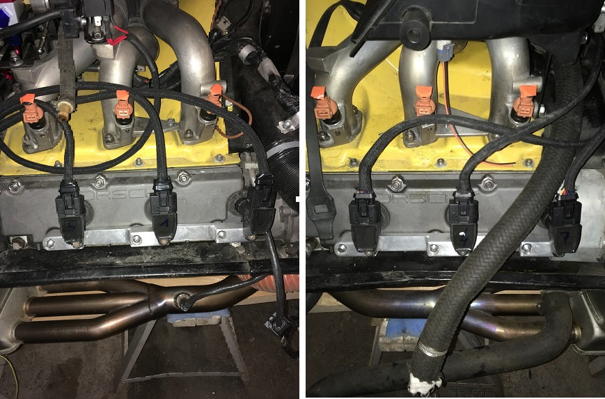

 #6198  par Phil 911 SC
 12 févr. 2017 20:21
Bonjour à tous (et à toutes suis pas macho)
En attendant les rails fuel, début du câblage.
@Manu tu envoies quand le connecteur AMP 37 broches ?
J'ai un problème pour câbler le TPS, c'est un capteur de position de clio rs (voir en page 9), on met qui sur quoi ? c'est à dire sur les fiches A B C ?
