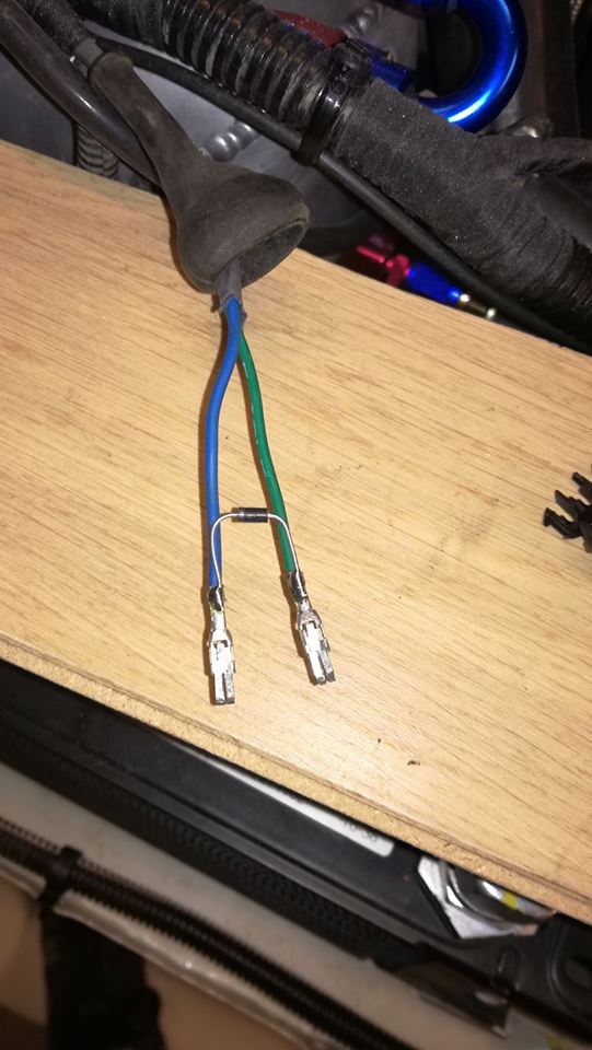

 #6934  par YannGTT_IE
 24 août 2017 21:22
Merci phill pour la Réponse.
Merci Manu pour le colis ;)
Jai installé la diode de roue libre 1N4001 sur le cablage de la vanne de ralenti , je vais pouvoir tester ça rapidement .
Diode roue libre ralenti.jpg (76.93 Kio) Vu 3492 fois
Actuellement mes réglages était entre 72% (fermé) et 90% ( ouvert)de RC. On vera avec la diode.

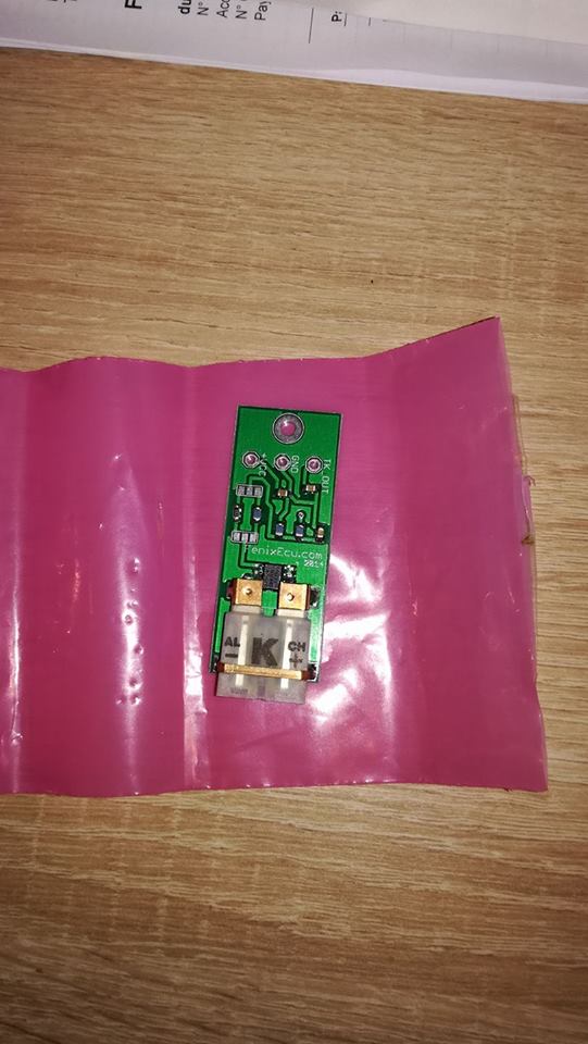

Jai reçu la carte de gstion TcK pour avoir l'info direct dans tunerstudio. Jai commandé un petit boitier pour l'installer proprement dedans .

 #6935  par YannGTT_IE
 25 août 2017 12:40
Alors soit jai pas compris le branchement soit?? Car la meme sans rien activé dans TS jai le regime qui grimpe direct a 3000au demarrage :shock:
