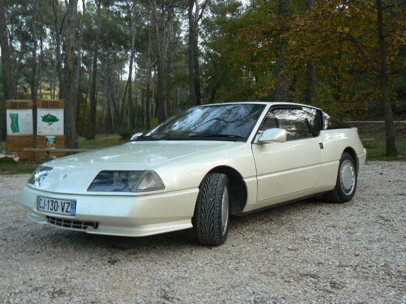

Base de départ : acquisition d'une Alpine GTA V6 Turbo de décembre 1986. 130 000 km.
Moteur : V6 PRV 12 soupapes. Z7U A730 Alésage 91 mm, Course 63 mm, Cylindrée 2458 cm3. 200 Cv
Quelques photos :

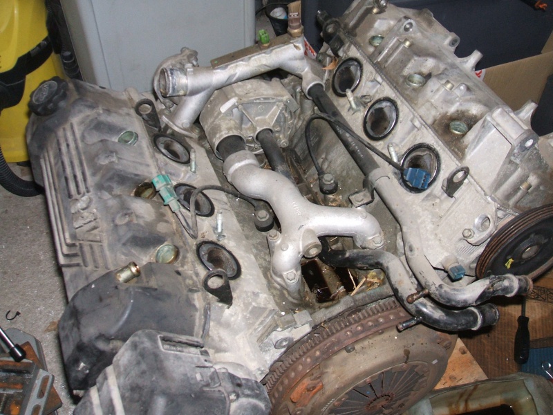

D'après les premiers éléments démontés, il n'a pas tourné depuis plusieurs années. Le circuit d'essence a l'odeur caractéristique des fonds de réservoir qui ont "séché" !!!!

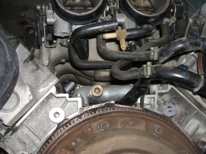

Quelques photos pour immortaliser le point zéro, mais également pour "mémoriser" les différentes connexions sur le collecteur d'admission.
Sur cette photo, on a déjà supprimé quelques éléments qui sont inutiles (sur une GTA) : Pompe hydraulique, compresseur de climatisation, cloche d'embrayage et boite de vitesse, échappements, .....
Quand on cumule, le recyclage des vapeurs d'huile en provenance des caches culbuteurs, le recyclage des vapeurs du réservoir d'essence (canister avec deux électrovannes - ne sera pas remonté), le réchauffage des pipes d'admission et qu'on y ajoute tous les piquages nécessaires : dépression servofrein, capteurs ...., électrovannes ACAV, çà fait une bonne usine à gaz !!!
Sous les pipes ACAV, sous les tuyauteries d'eau, il y avait un nid !!! et divers colliers, vis, .....
Beaucoup de nettoyage à faire et la poursuite du démontage.
