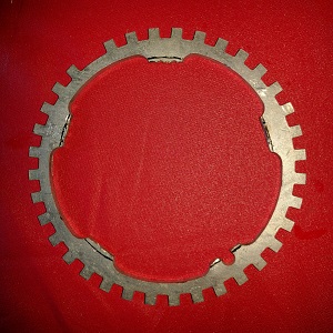

Concernant la roue, je me suis (très) mal exprimé voire complètement planté, c'est une roue à 36 dents (dont une manquante), donc 36/1.
Je ne l'ai pas encore soudée à ma poulie de vilo.
De ce que j'ai lu, il faut la décaler de 90° environ avant le repère PMH. Je comptais utiliser un capteur à effet hall.

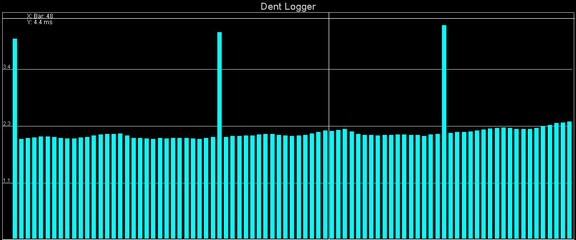

Puis j'ai déposé les bougies, fait tourner le moteur au démarreur afin de vérifier le signal vilebrequin:
Ensuite, j'ai démarré la voiture pour vérifier le signal moteur tournant et là c'est le drame... A 1000 t/min il y a pas mal de perte de synchro, et au dessus le signal n'est plus exploitable. J'ai vérifié la configuration du calculateur, la résistance variable, le blindage du câble. En fait, je pense que le soucis vient de mon capteur... de la récup, d'origine BMW, mais c'est un capteur d'aac. Il va falloir que je me mette à la recherche d'un autre capteur plus adapté à ma roue dentée.

- je me suis aperçu avoir fait une erreur dans la mise en place de la roue dentée (soudée...), j'ai du faire un mix des 2 méthodes et du coup, je dois régler à 3° "l'angle dent" au lieu de 80... quel est l'impact de continuer comme ça?

Ivan a écrit :- je me suis aperçu avoir fait une erreur dans la mise en place de la roue dentée (soudée...), j'ai du faire un mix des 2 méthodes et du coup, je dois régler à 3° "l'angle dent" au lieu de 80... quel est l'impact de continuer comme ça?
Tu perds un tour moteur dans le calcul de l'avance à l'allumage car tu es trop près du PMH#1 pour que le calculateur ai le temps de calculer ET appliquer l'avance que tu dois avoir. Tu peux essayer de mettre 183° ou 357° pour obtenir le même résultat, mais dans le bon tour moteur.

Salut Manu et bonne année. Je n'ai pas bien compris le 357 (360-3) et pas plutôt 363. J'ai refais un test avec 363 et ça tombe juste :?:

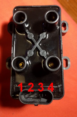

Comme tout se passe bien, j'ai donc décidé de passer en bobine gémostatique.
- j'avais modifié ma MS avec ajout d'un transistor (kit fourni par fenixecu) + ajout d'un autre connecteur (il faut une sortie pouvant sortir un courant important)
- bobine de twingo/clio (j'ai pris une LUCAS DMB408)
J'ai effectué mes branchements comme ceci
1 => commande allumage cylindres 1 et 2
2 => commande allumage cylindres 3 et 4
3 => + après contact
4 => + vers un condensateur anti parasite (j'ai pris un condo standard anti-parasite)
Pour le connecteur 4 broches, j'ai utilisé un connecteur amp super seal.. impeccable.
J'ai pu conserver mon faisceau d'allumage, qui s'est parfaitement verrouillé sur la bobine. Il va juste falloir que je trouve quelques guides pour maintenir le faisceau dans sa nouvelle position.

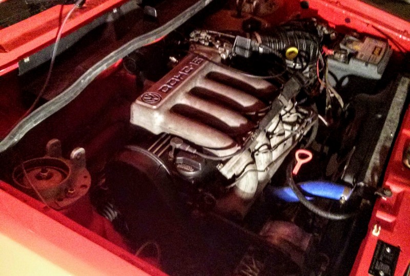

Côté mécanique:
Suppression de l'allumeur, mise en place d'une jolie plaque à la place. J'ai pu installer assez facilement la nouvelle bobine à la place de l'ancienne. J'avais déjà anticipé le faisceau avec les 2 masses.
