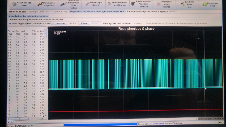

Le mois passé j'ai câblé le calculateur microsquirt, et cette semaine j'ai calibré et validé tous mes capteurs. Voici la lecture de la roue phonique:
La stratégie utilisée sera Postion PAP/ régime avec une correction barométrique.

Effectivement je me rappelle notre conversation. Je ne me souvient pas que c'était pour un ULM par contre...
La grosse question était (du moins ma plus grosse interrogation) : est-ce que la roue phonique du Suzuki IGNIS allait fonctionner nativement ?
Je me rappelle que vous n'étiez pas inquiet => "si ça marche pas je mettrais une roue phonique sur le vilebrequin"...
Bon, au final ça semble être fonctionnel ?

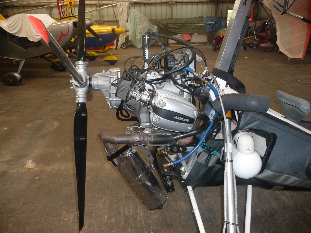

Pour répondre à ton inquiétude, voici un extrait de la réglementation ULM.
"Un ULM est un appareil non certifié et que de ce fait, son moteur et ses systèmes ne sont pas censés
offrir les garanties de fiabilité apportées par les exigences de certification !
De ce fait, la sécurité ULM repose pour une bonne part sur la "facilité" offerte par cette catégorie d'aéronef, de se poser sans délai
à tout moment du vol.
Chaque pilote doit être instruit à conduire ses vols de sorte qu'il soit en permanence en local d'un terrain praticable pour un posé
en campagne. "
Outre ces règles de base, lors d'une construction amateur, on suit un protocole de test avec de longues heures au sol avant de mettre l'appareil en l'air.
Voici ma première transformation d'un DPM avec un moteur moto BMW réalisé en 2010.
BMW 1.jpg (326.26 Kio) Vu 3428 fois

Voilà, la roue phonique 36-2-2-2 est validée pour la gestion Microsquirt. PMH validé et premier démarrage moteur réussi au 1/4 de tour.
La suite très bientôt!
Bruno
 #8288  par Manu
 21 mars 2019 18:49
Je n'avais aucun doute sur le mode 36-2-2-2 puisque je l'ai testé sur d'autres moteurs ;-)
Ce qui était plus flou pour moi était : est-ce ce type de roue qui équipe se moteur...
Maintenant je sais => hop, dans la base de données :ugeek:
