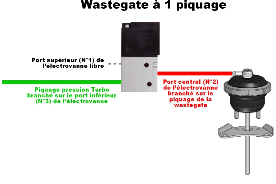

Le schéma fourni dans la documentation :
Westgate F44.png (153.34 Kio) Vu 6200 fois
J'ai cru comprendre du schéma que le port n°2 était le piquage commun (relié au port 1 ou 3 en fonction de l'excitation ou non de l'électrovanne)
Par contre j'ai un doute sur les ports tels que désignés n°1 (air libre sur le schéma) et n°3 (piquage pression turbo).
Question : électrovanne au repos (pas d'alimentation électrique) c'est 1-2 ou 3-2 ?
En d'autre termes, en excitant l’électrovanne on met la pression turbo sur la westegate ou on la met à l'air libre ?
Perso, j'étais parti d'une idée simple, en fonctionnement normal, on n’excite pas l'électrovanne (pour éviter de la faire chauffer ou de dégrader le fonctionnement si elle grille), donc hors excitation on est en position 1-2 ..... ?
OK, çà n'est pas très sécuritaire pour la limitation de pression, il faut alors attendre la coupure.

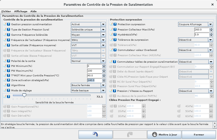

Pour la partie logicielle (utilisation en boucle fermée)
Paramètres de Contrôle de la Pression de Suralimentation_001.png (92.89 Kio) Vu 6200 fois
Première remarque : l’électrovanne est connectée sur AUX1 (qui n’apparaît pas dans les choix). J'ai choisi VVT qui est l’équivalent en MS3.
Sortie VVT testée : test des sorties auxiliaires : PP6-VVT - l’électrovanne claque et le tiroir change bien de position. Le câblage est bon, l'adressage est bon.
Deuxième remarque : le manuel précise :
Zone activation stratégie : en stratégie boucle fermée, la pression de suralimentation doit être comprise dans cette fourchette de pression par rapport à la valeur cible avant que la boucle fermée ne s’active. En dehors de cette plage l’électrovanne restera grande ouverte (laissant la wastegate fermée) pour une charge plus rapide.
"En dehors de cette plage" c'est à dire en dessous de la valeur indiquée, "l'électrovanne restera grande ouverte" (difficilement compréhensible pour une vanne 3 voies !!!!) je pense qu'il faut comprendre mise à l'air libre.

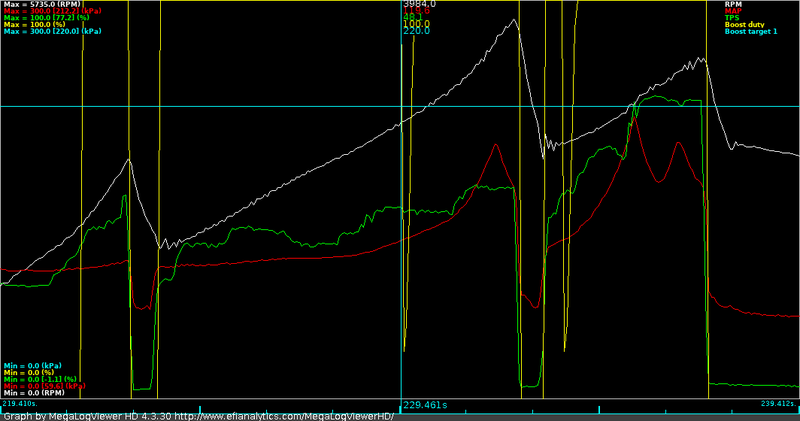

Un copie d'écran d'un log.
graph r5t2.resized.png (72.45 Kio) Vu 6200 fois
L'électrovanne reçoit un ordre dès que la pression turbo dépasse 100 kpa. et se désexcite dès que la pression redescend au dessous de 100 kpa.
Il y a même un pic (systématique de désexcitation à 125 kpa ???? qui correspond à ???? pas trouvé de valeur correspondante.
Comme dans notre logique, quand on excite on envoie la pression turbo sur la wastegate, on l'ouvre, ............ çà ne marche pas !!!!

Rapidement :
  1. On tare la wastegate pour la pression MINI que l'on veut au turbo. C'est premièrement une sécurité car ainsi on est sûr que lorsque le solénoïde n'est pas commandé on ne dépassera pas la pression MINI que la wastegate permet mécaniquement
  2. En lisant la fin de phrase précédente, tu comprends du coup que AU REPOS, il doit y avoir lien entre la wastegate et le piquage turbo. Ainsi dans ton exemple, au repos c'est 2-3
  3. Lorsque la wastegate a atteint sa pression maxi et qu'elle ouvre le circuit de décharge dans le turbo (2-3 toujours actif), tu as la PMAX mécanique.
  4. A partir de ce moment là, si tu veux plus de pression turbo, il faut refermer le circuit de décharge dans le turbo, donc diminuer la pression exercée sur la membrane de la wastegate. A ce moment là on va donc ouvrir 1-2.
  5. En ouvrant 1-2, on met la wastegate à l'air libre. Cela à pour effet de faire rapidement diminuer la pression exercée sur la membrane de la wastegate. Par cette action, on ferme le circuit de décharge dans le turbo , ce qui permet d'obtenir plus de pression de suralimentation car le turbo se remet à charger.
  6. La stratégie utilise un PWM pour maintenir une pression de suralimentation "presque constante" en modulant la pression exercée sur la membrane de la wastegate, sans tenir compte de la consigne mécanique originale. En effet, si tu as taré la wastegate pour 0,6B, le circuit de décharge du turbo s'ouvre dès que la pression de suralimentation atteint ces 0,6B puisque tu as taré la wastegate pour ça (en réglant la course de la tige de commande). Donc ton turbo est limité, mécaniquement à 0,6B. Maintenant, vient relâcher la pression au niveau de la wastegate grâce à l'électrovanne qui va permettre d'évacuer la pression wastegate à l'air libre. Hop, le circuit de décharge du turbo se ferme et le turbo charge ;-)
Afin de bien maitriser cette stratégie, il est fortement conseillé de commencer par régler en BOUCLE OUVERTE !!!
C'est plus simple et ça permet de bien voir l'impact du PWM et de la table RC turbo. Et en fait, dans 90% des cas ça marche déjà tellement bien que les gens s'arrêtent là et n'activent jamais la stratégie boucle fermée :D
Dans certains cas, on peut mettre des restricteurs d'air au niveau de la sortie air libre de l'électrovanne afin de limiter la baisse de pression dans la wastegate et rendre le fonctionnement plus "doux".
Enfin, la stratégie "Dome Control" permet d'être totalement indépendant de la pression turbo puisque la wastegate est entièrement pilotée par un système externe. Aujourd'hui on trouve même des wastegate électriques... Ce qui permet de s'affranchir de l'électrovanne de régulation de pression de suralimentation.
