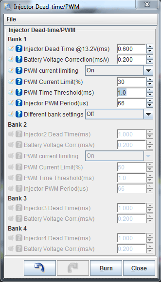

- Si vous utilisez des Les injecteurs basse impédance (moins de 4 Ohms) :
- Injector Dead Time @13.2V (ms) : 0.6ms
- PWM Current Limit (%) : 30%
(75% si vous utilisez une version PCB v2.2, ce qui n'est pas conseillé). - PWM Time Threshold (ms) : 1.0 ms
Par l'exemple sur le firmware MS2/Extra 3.3.1a:
