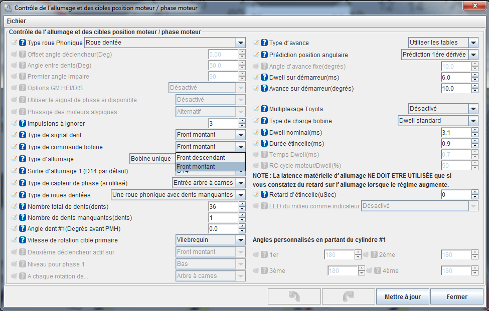

Lorsque vous installez un calculateur MegaSquirt vous devez définir certains paramètres en fonction de vos périphériques. Un paramètre TRÈS important est la polarité de votre allumage. Si vous réglez mal cette polarité vous allez rapidement griller votre bobine d'allumage et sûrement endommager votre calculateur MegaSquirt.
Le réglage s'effectue dans la fenêtre "Contrôle de l'allumage et des cibles position/moteur / phase moteur".
Le paramètre est "Type de commande bobine".
Il y a deux possibilités de réglage pour ce paramètre : Front Montant et Front Descendant
  • Front Montant : Ce mode signifie que la sortie correspondante à votre allumage AU NIVEAU DU PROCESSEUR passe de l'état bas (0V) à l'état haut (5V) pour activer le circuit qui commande votre bobine d'allumage et la charger. A la fin de la période Dwell cette même sortie retombe à 0V ce qui provoque la décharge de la bobine et la création de l'étincelle à la bougie. Ce type de contrôle par montée du signal (front montant) est plus sûr car à l'initialisation du processeur, lors de la mise sous tension du calculateur, toutes les sorties sont à 0V. Vous êtes donc sûr que votre bobine n'est pas alimentée.
  • Front Descendant : Ce mode signifie que la sortie correspondante à votre allumage AU NIVEAU DU PROCESSEUR est normalement à l'état haut (5V) pour bloquer le circuit qui pilote votre bobine d'allumage, et passe à l'état bas (0V) pour permettre à la bobine de se charger. Lorsque la sortie repasse à +5V la phase de charge de la bobine est interrompue et la bougie génère une étincelle. Ce type de commande par descente du signal (front descendant) peut poser des problèmes car lorsque votre calculateur est mis sous tension cette sortie qui est initialement à l'état bas (0V) est forcée à l'état haut (+5V) par le code. Si il y a un problème à l'initialisation du calculateur et que la sortie reste à l'état 0V au lieu de passer à l'état 5V, vous pouvez endommager quelque chose. De plus, le passage de l'état 0V à 5V n'est pas instantané et vous avez souvent une petite charge de la bobine qui s'effectue à chaque APC.
Ce qu'il faut savoir c'est que selon la construction de votre étage de commande de bobine vous allez utiliser l'un ou l'autre des modes. Le fait de se tromper de mode VA ENDOMMAGER votre bobine car celle-ci peut potentiellement être alimentée alors votre moteur ne tourne pas. Dans ce cas là votre bobine d'allumage va chauffer et finir par fondre et votre étage de commande à l'intérieur de votre MegaSquirt pourrait également être endommagé.
Se tromper de polarité de commande va également entrainer un décalage de votre allumage et rendre vos réglages d'avance impossible à réaliser.
On retiendra donc qu'il faut toujours préférer un montage de type "Front Montant". Il est également conseillé de piquer l'alimentation des bobines d'allumage sur le relais principal (relais de pompe à essence) car celui-ci ne s'active que lorsqu'il y a détection de régime. Donc moteur coupé, l'alimentation électrique de votre bobine d'allumage n'est plus actif, évitant toute chauffe et possibilité de dommages à cause d'une erreur de choix de polarité de commande.
