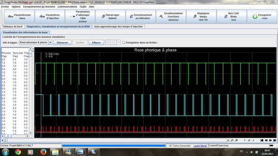

Eniofraga a écrit :Leurs masse est commune ainsi que leurs alimentations,
mais ce que je ne comprend pas c'est que il tourne a la même vitesse, donc leurs signale devraient ce ressembler avec un décalage (de 180°).
La représentation graphique des deux signaux est différente dans TunerStudio MS.

Bonjour, merci pour toutes ces réponses.
je n'arrête pas de travailler sur mon boitier et au matin j'obtiens mon signal tant attendu.
pp
pp
"il n'y a pas de synchro car le mode de trigger n’était pas correcte"
Après avoir obtenu ce signal, plus rien. j'ai des signaux qui n'ont plus rien avoir. quelqu'un pourrais me dire d’où ça viens ?
 #4101  par Manu
 25 mai 2015 12:29
Effectivement je me demandais si ton "type de roue phonique" est le bon. Je pense que non. "Double déclencheur", en général c'est pour les montage à 2 distributeurs (tête de delco) sur les v8 américains, donc 2 bancs de cylindres...
A mon avis il faut que tu changes ton modèle pour autre chose.
