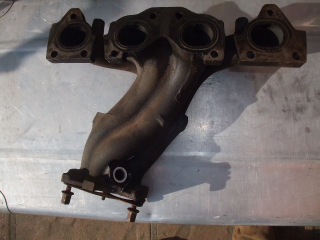

Alors mon oeuil tombait sur le collecteur, voilà le coupable :
J'avais monté seulement la première partie du collecteur de s16 (la deuxième partie je savais pas monter a cause du carter de tu5jp4)
Et la sonde se trouvait trop proche de l'air libre, je pensais.
Puis j'ai remonté le collecteur d'origine + echappement et maintenant ça tourne nickel, donc le collecteur etait la cause du problème.
