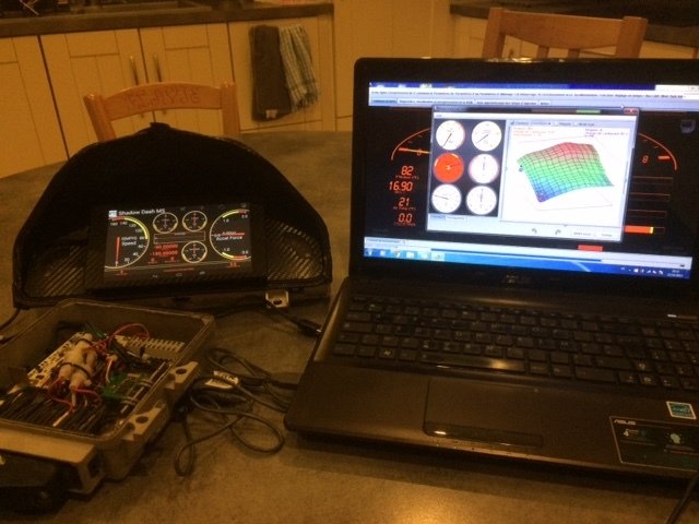

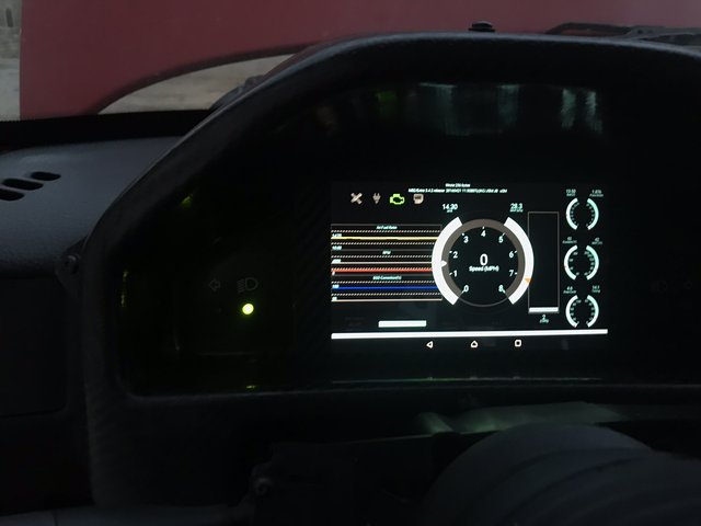

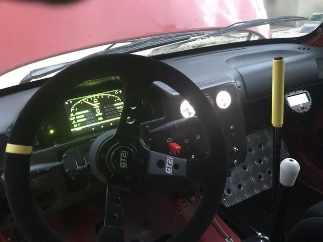

Tablette androïd à 90€ avec la fonction GPS pour le compteur.
Connexion wifi de préférence.
 #8511  par Manu
 22 mai 2019 15:55
A oui, je me rappelle de cette tablette Lenovo.
Belle intégration :B
Et ce système fonctionne avec tous les calculateurs de la gamme MegaSquirt :mrgreen:

ok, bon du coup oui, je verrai l'injection séquentielle après avoir fait une bonne carto en full group :D
Ahh propre !! C'est une sax ou une 106 non ?
Tu aurais le modèle exact de ta tablette ? Et tu as pris une des appli dont parlait Manu ? avec le module wifi ?

Carrément !! bah mon choix est fait... ça rend bien en plus pour peu que je fasse le même montage que toi avec la fibre, et tu pourrais me donner la référence de ta tablette ? parce que le format est idéal, on a une visu clair sur toute les infos,
