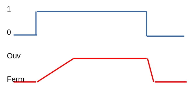

Il faut prendre en compte le retard à l'ouverture. La gestion donne un ordre ouverture, mais l'ouverture n'est pas instantanée. Le débit s'établit progressivement.
Il faut prendre en compte le retard à la fermeture. La gestion donne un ordre fermeture, mais la fermeture n'est pas instantanée. Le débit continue encore.
Un petit schéma :
On voit bien que les 0.9 ms sont en réalité une différence. Retard à l'ouverture - retard à la fermeture.

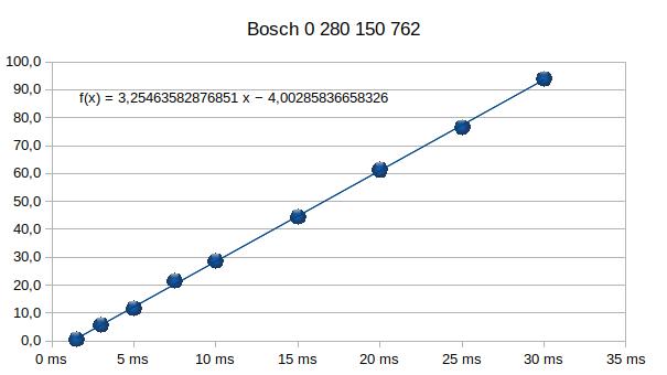

Une courbe de mesure de débit.
On voit bien que la droite ne passe par zéro.
Manu a raison quand il dit, la mesure de débit doit être réalisée en utilisant sa gestion.
