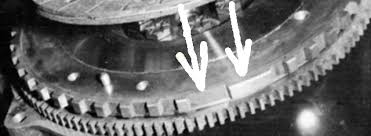

A la page 8 de ton post, tu mets une photo de ton volant moteur 60-2, mais elle n'est pas visible.
Beaucoup de k7m on un volant de ce type là :
Si c'est le cas, attention, ce n'est pas un 60-2 !!!!
C'est du type Renix non référencé.
J'en connais qui ont utilisé ce type de dent manquante, ils ont eu des problèmes :oops: :oops:

Ce volant fonctionne bien avec une MS ;-)

Salut Gégé, Ce volant fonctionne bien avec une MS ;-)
C'est exactement ce qu'on avait dit avec le Renix 44-2-2 ou 66-2-2-2
C'était exactement la même forme de dent manquante !!!
Qui est totalement différente d'un 60-2 Peugeot par exemple.
C'est juste mon avis !!!

Suite à la modification du firmware pour prendre en compte la spécificité de forme de dent (sur les roues Renix) c'est parfait.
Avant modification il y avait des coupures et des pertes de synchro à haut régime.
