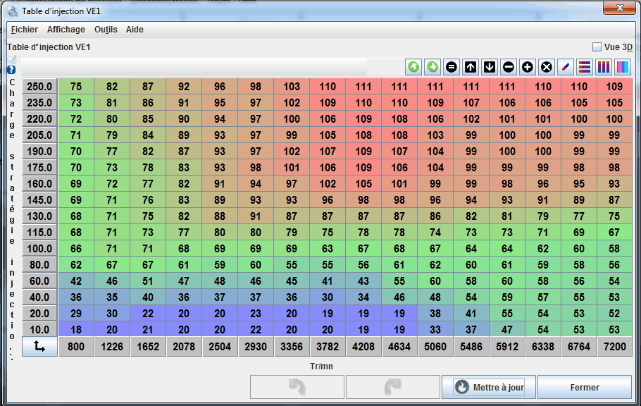

Par contre ta table injection doit être a refaire, et elle semble anormale... Surement du à tes histoires de phasage de l'injection. Un conseil : quand tu reçois le calculateur, branche le, démarre et test, sans y brancher le PC.

 #9321  par nicogt
 12 mai 2020 18:50
Pour la température aucune idée , 40° t en pense quoi ?
Pour la table d injection , elle a été faite par carto feuillet je pense qu on peut lui faire confiance
 #9322  par Manu
 12 mai 2020 20:57
nicogt a écrit :
12 mai 2020 18:50
J'ai plutôt habitude de mettre un déclenchement du GMV à 85° non ?
nicogt a écrit :
12 mai 2020 18:50
Vu les réglages préalables des différents paramètres, et la remise en conformité que je viens de faire, la table d'injection est à l'ouest... Ou alors tu as de sérieux problèmes sur ton système d'alimentation en carburant.
La table d'injection est exprimée en VE (efficacité volumétrique, donc taux de remplissage du moteur). Donc à Patmo, pied à fond tu as en général entre 90 et 105 (si tu as un bon moteur qui respire bien). Ensuite dès que la suralimentation arrive (pression turbo), tu montes facilement à 150~200 en fonction de la pression.
Donc une table VE qui est à 109 à 1,5b de pression, pour moi y'a un problème !
Ensuite, tu fais comme tu veux...
 #9323  par nicogt
 12 mai 2020 21:11
Ah oui dis comme ça , je sais qu il avait touché au req fuel c’est sûrement le souci
