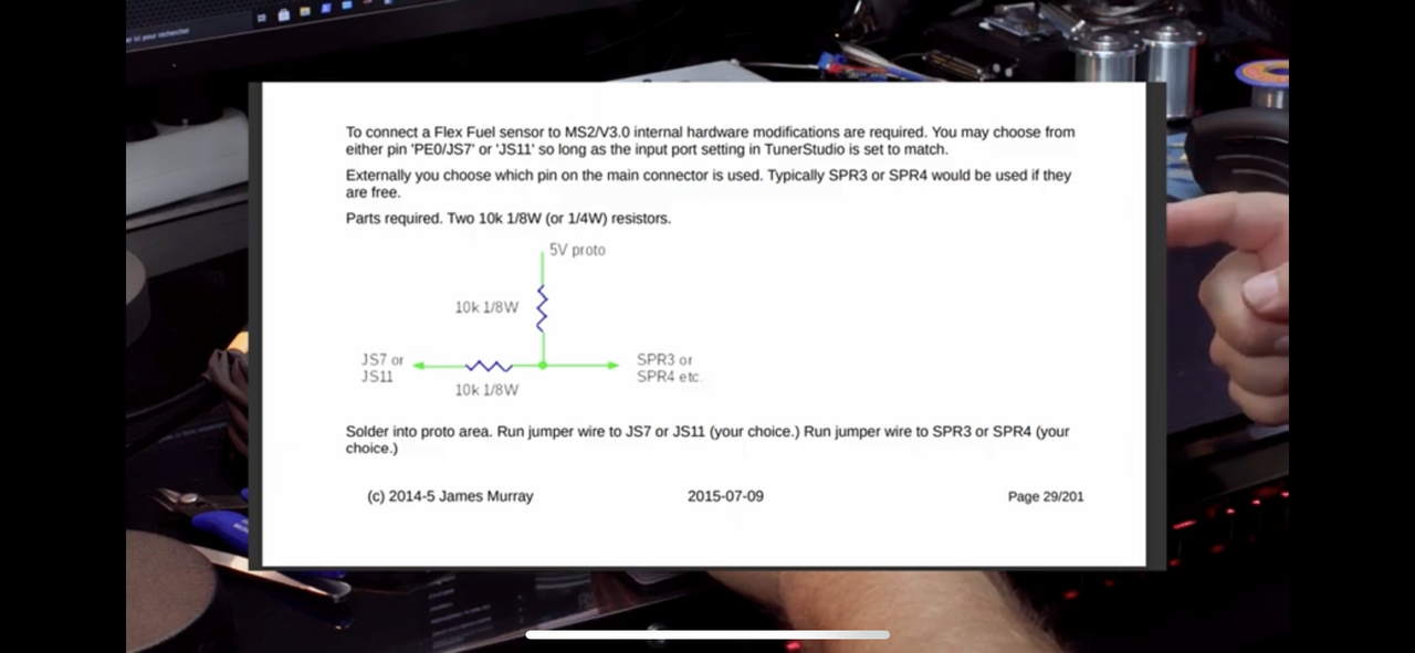

 #10007  par nicogt
 11 août 2022 22:28
Bonsoir
J ai vue ça pour faire du flex fuel sur ms2 . Est ce que ça serait possible ?
