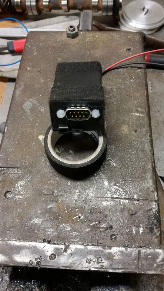

 #7559  par YannGTT_IE
 18 mai 2018 10:45
réception du dongle bluetooth et installation dans un petit boitier😀.
Plus qua cabler l'alimentation 5v dessus.
