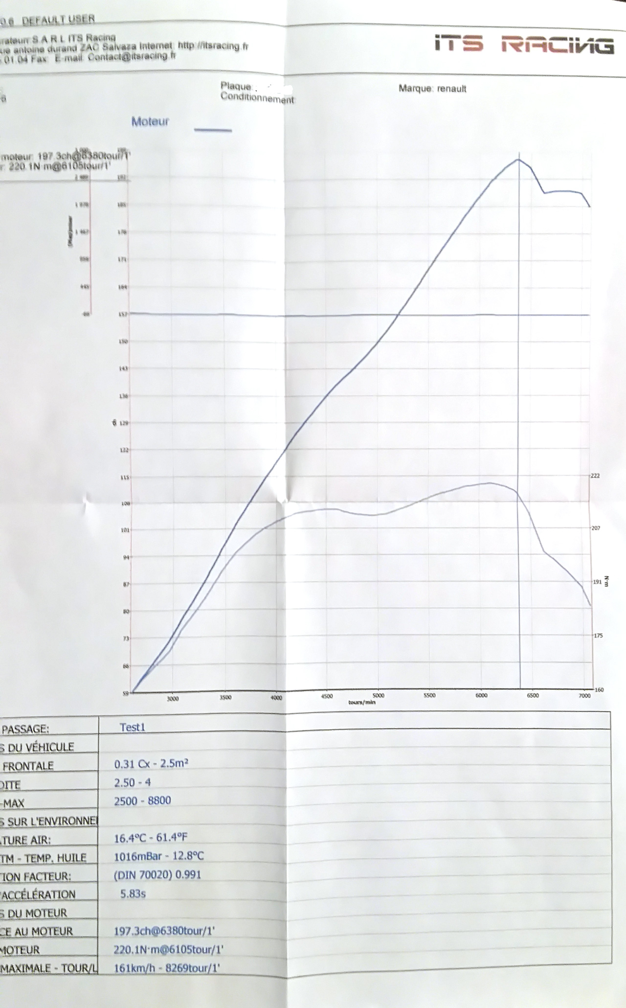

 #8215  par mcossie
 22 févr. 2019 14:23
Passage au banc pour vérif 197 cv et 220 Nm
Fignolage de la carto sur banc à suivre.
Modifié en dernier par mcossie le 22 févr. 2019 20:14, modifié 1 fois.
 #8217  par Manu
 22 févr. 2019 19:35
La courbe de couple me plait bien pour un atmo.
Par contre tu devrais effacer ton immatriculation sur la feuille de banc :cry:
