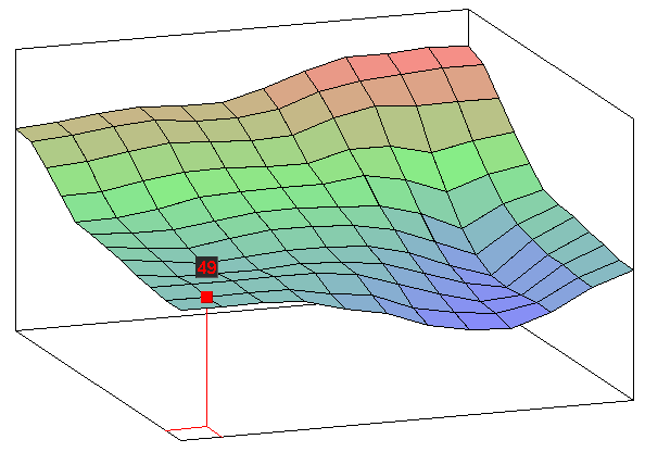

J'"opère" la coupure en décélération directement sur la table VE... et non par stratégie
En clair mon moteur a besoin d'un valeur essence disons de "10" au ralenti (TPS a Zéro avec régime à 850 Trs)....
Si le moteur tourne au dessus de ce régime de 850 Trs (toujours avec le TPS a Zéro)c'est qu'il est "emporté" par le véhicule ou que le régime redescend jusqu'a ce qu'un volume de mélange (air/essence correct) lui permette de se maintenir.. : je suis donc en décélération...
Dans la table VE, la ligne TPS "0" est minoré de X % ms au delà de 1500 Trs . Sur le palier 1200 Trs j'ai un dosage identique au ralenti, à 1500 Trs j'ai environ 75 % du besoin de ralenti et le reste de la ligne est en gros a 40 % du besoin de ralenti... Après plusieurs essais c'est ce retour progressif à la bonne richesse qui me permet d'avoir un retour stable au ralenti sans calage ni chute trop maquée puisque le moteur descend un court instant a 800 Trs pour remonter quasi instantanément a 850 Trs.. J'ai mis cela en place pour supprimer les claquements de post combustion à l'échappement en décélération..
La table ci-dessous trouvée sur le net (car je ne me souviens plus comment capturer l'écran pour en faire une image?... au passage ) reprend l'idée mais je n'explique pas le remontée des valeurs a très haut régime (Cette table est en pression/régime alors que moi je suis en Tps/régime mais dans le principe est le même...)
Mais question initiale était sur cette valeur retenue tout a fait arbitrairement de 40 % (au delà de 1500 Trs et TPS zéro) :
Y'a t il une règle commune ?.....ou c'est au choix du capitaine?....
