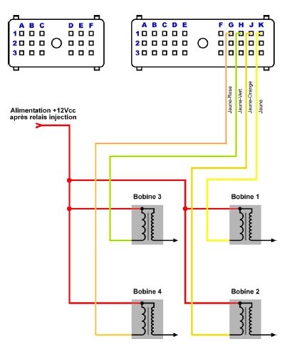

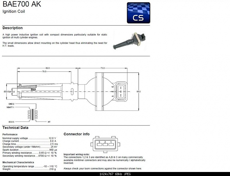

J'ai reçu ma gestion, j’attaque donc la lecture du manuel, pour le câblage et tout ça, et je vois qu'on peux fonctionner avec des bobines crayons en étincelle perdue, solution que je préfère, comme ça je garde le même faisceau pour fonctionner en jumo-statique et plus tard en séquentiel, juste à prévoir un capteur de phase plus tard ....
Du coup je vois le schéma de ce montage, et par rapport aux bobines ( Origine XU10J4, piloté par des MTR04, ce sont des bobines simples ) que je peux mettre, il y a un hic, puisqu'il a 3 voies sur mes bobines alors que sur le schéma de câblage il n'y a que 2 ... je me demande si la masse n'est pas faite par le corps, mais sans l'indiqué ?! ça parait bizarre..
Je vous met le screen du schéma en question et des bobines que je vais utiliser, à noté que celles-ci ne prennent pas la masse par le corps.
Du coup, je vous pose la questions, comment câbler celles-ci ?
Les bornes 1 et 2, je vois, mais la 3, directement sur le bloc ?
Cordialement

 #8640  par Armor
 24 juin 2019 19:01
Je précise que j'ai cherché ce bon dieu ( :x ) de schéma de câblage de Motronic MP3.2, mais qu'hormis celui de XU10J2 ( TCT ) qui fonctionne en bobine jumo-statique, je n'ai pas trouvé celui de 405 Mi16 Ph 2 ou 306 s16 Ph1 qui fonctionne en bobine crayon ...
