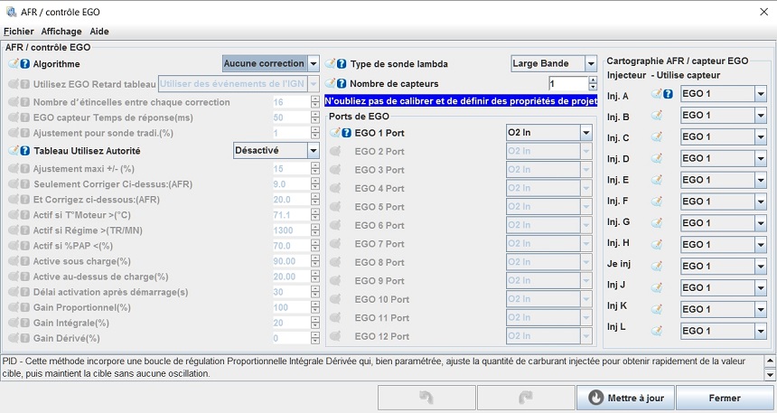

 #6805  par Phil 911 SC
 15 juil. 2017 11:25
Salut Manu,
Très content de la voiture, les performances et la régularité sont là ! J'ai encore le ralenti qui fait le yoyo dans certaines plages de température d'admission, mais cela diminue . L'AFR reste dans la plage de 13.0 à 15.0, je vais continuer les réglages par auto-apprentissage. Dis moi, à partir de quand utilise t'on cette fonction ?
Screen Shot 07-15-17 at 11.08 AM.JPG (132.02 Kio) Vu 3497 fois
J'ai lu pas mal de posts sur le forum, mais pas tout compris :? :oops:
